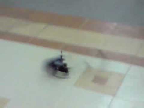

    jeg har da ett gammel rc helikopter stående. men det vil ikke lette, når jeg gir på blir det stående å snurre på bakken ( ikke bare rotorene men hele helikopteret) hva kan være feil? har ingen peiling på rc helikopter fra før
    Det første vi lurer på er hvilket heli du har
      ett slikt
        det ser ca slikt ut når jeg ska ta av:S
          Den der er ikke gammel! sånne fantes ikke før! Jeg kjøpte meg et helikopter fra 1972 på lørdag, den er gammel!
          Ser ut til at halen ikke følger med nok. Prøv og juster på skruene på gyroen. Det kan også være at den er reversert.
