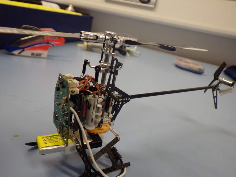

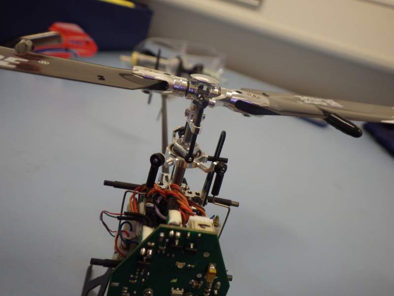

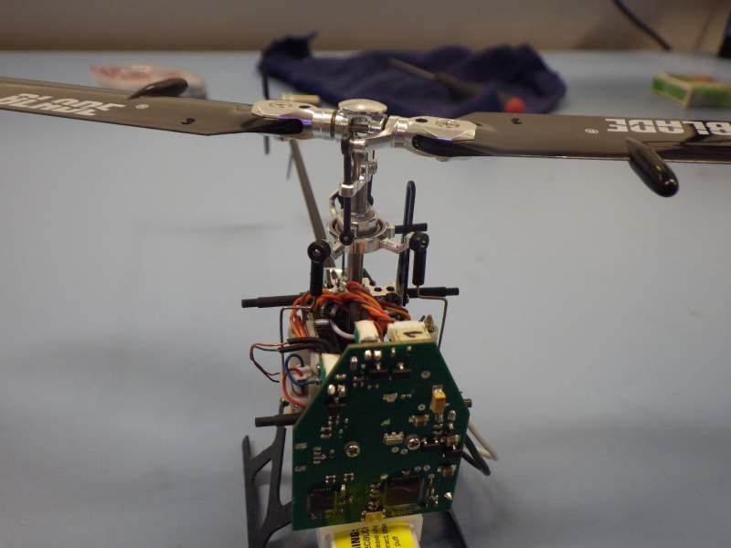

    Noen i stavanger området som har peiling på denne modellen, og oppgraderinger til den? monterte et lass av oppgraderinger fra "MICROHELI".
    Nå går det ikke ann og lette engang, fløy jo helt fint tidligere, men så litt tøffere ut med oppgraderingene... Noen i stavanger/sandnes området som har peiling på denne modellen? En plassi norge jeg kan sende heliet for og få det reparert? Globy ville ikke gjøre noe pga oppgraderingene, eneste forhandler jeg vet om som har blade..
    Det høres jo litt rart ut at du ikke får det av bakken.
    Åssen er det med pitch og sånt da?
    Bladene montert riktig?
      Vet ikke helt med pitch. Alt virker til å være montert riktig, muligens servo armene har fått seg en liten rotasjon den ene eller andre veien under demontering/montering, men skulle ikke tro det ga så stort utslag. Ikke nok med at jeg ikke får lettet, det går ikke an og få opp farten på rotorbladene uten at det velter seg til en side.
      Når jeg holder det fast og gir gass så kjenner jeg ikke noe serlige vibrasjoner, hvis noe var feilmontert ville vel hele greia ristet fælt?
      Når det er sagt, så er jeg nok ganske grønn på området.

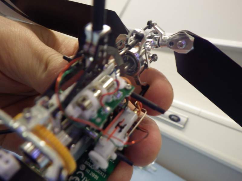

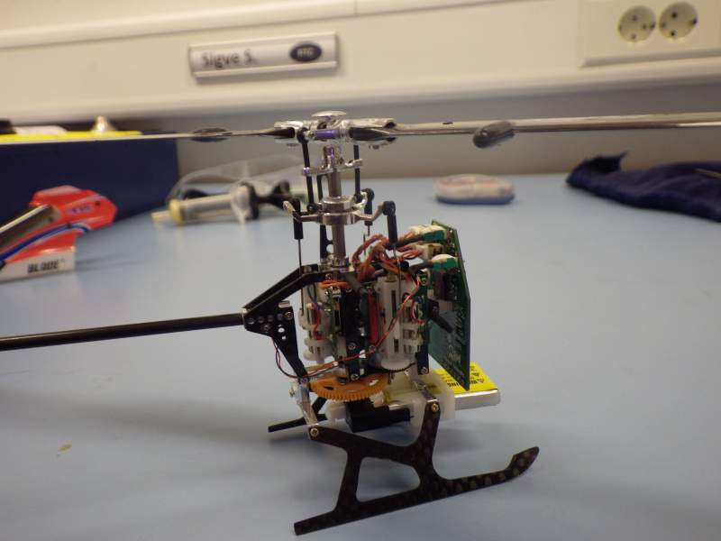

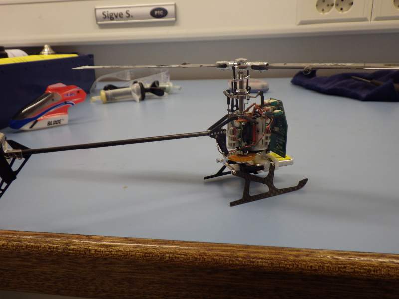

        Tror du skal knipse litt detaljerte bilder og legge ut. Gjerne video også

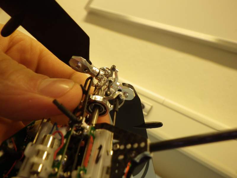

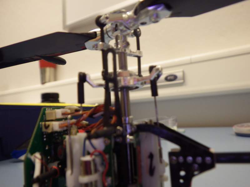

          Her er noen bilder, skal se om jeg får slengt opp en video og

                Har ikke justert på noe elektronisk, kan det henne at jeg har skadet en krets på "hoved" kortet under montering? er dette mulig og fikse? Eller må jeg ha et nytt helikopter. Blir forbanna når jeg tenker på at, Globy som solgte meg heliet og som skal ha "peiling", ikke engang gidder og feilsøke litt...
                  Hei!
                  For meg ser det ut som halerotoren går feil vei. Det kan du sjekke ved å holde helikopteret mens motorene går, og finne retningen på luftstrømmen. Det skal blåse mot høyre sett bakfra.
                  I så fall kan du snu pluggen riktig vei.
                    Originally posted by Gubbesurfer View Post
                    Hei!
                    Tok bilde før jeg tok ting ifra hverandre. Har faktisk loddet ledningene bak der Pga jeg byttet halebom, men alt kom på plass.
                    (men jeg dobbeltsjekket ved å snu koblingen, halen gikk amok)
