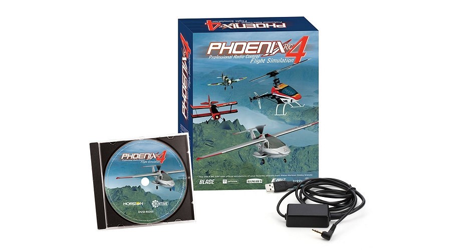

                  Ville bare anbefale Phoenix RC som er en meget god simulator. I tillegg til at den er av topp kvalitet så er alle oppdateringer til Phoenix gratis etter at du har kjøpt programmer. De andre store merkene innen simulatorer kan bli ganske så kostbare med tiden om du liker å ha siste versjon.
                  En annen ting jeg liker veldig godt med Phoenix er at man kan bruke samme radio som man flyr heliet med på simulatoren.
                  Du må også ha en kabel som passer til din radio. Mener at radioen i din pakke egentlig er en Futaba radio.

                    Det er listet 2 stk futuba kabler der, så jeg får vel se hvilken som passer til senderen før jeg evt bestiller. De var ikke dyre, men unødvendig å kaste bort penger på slikt uansett.

                          Da var det handlet inn nakkestropp og phoenix simulator med overgang til radio.
