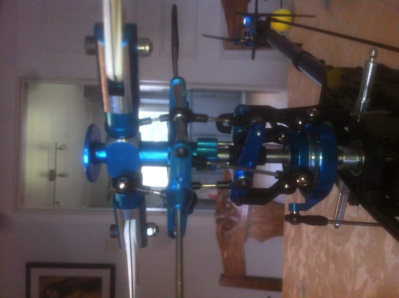

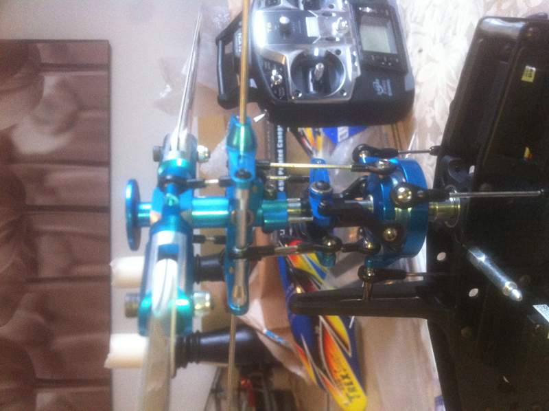

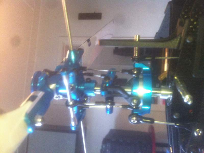

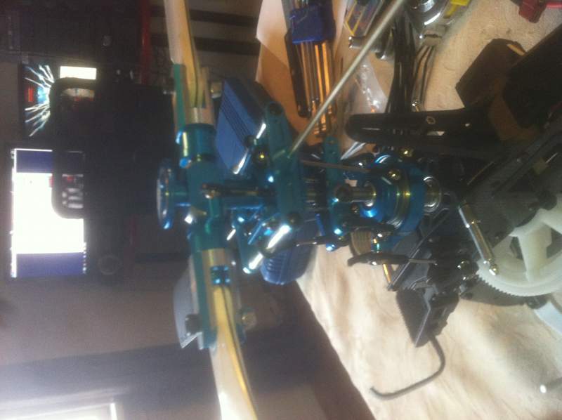

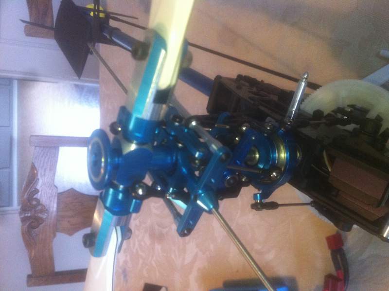

          Kan du poste et bilde av hodet du har kjøpt? Hvis det er mulig og vri mixing basen så kan denne stå skevt. Da vil den gå på skrå.

              Ser ikke noe åpenbart galt... Går swashplaten rett fram/bak og Høyre/venstre da? Har du brukt swashplate leveler? Det er et must! Hvis ikke vil swashen gå skrått etterhvert som man forflytter seg i pich.
