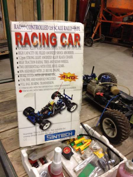

    Fant nylig min 10år+ gamle RC bil og lurte på om det var noe spesielt jeg måtte gjøre med den før jeg kunne prøve den?
    Den er komplett, men veldig skitten/støvete og har gammelt drivstoff i tanken. Må jeg bytte tennplugg, rense drivstoffslangene/tanken og gjøre andre eventuelle ting, eller holder det med at jeg fyller på med drivstoff (som forøvrig også er 10år gammelt) og prøver å få start på rakker'n?
    Tror forresten at bilen heter Sintech GT-8 (se bilde).

    Tror ikke du får fyra den med gammel fuel. Hvertfall ikke hvis kanna har vært åpna.
    Du kan bruke den gamle fuelen til å rense tank og slanger osv. Det som sitter i tanken/slangen/motoren har nok blitt ganske grøtete.
    Når du har fått alt til å snurre relativt lett, er det vel ikke noe i veien for å dra til og prøve å starte den.
    Ville vært litt forsiktig i starten, da det neppe er lett å få deler til den lengre.
    Lykke til
      Takk for info Zabbe!
      Jeg "vasket" bilen med WD-40 & White Spirit, renset tanken med det gamle drivstoffet og blåste luft gjennom alle slangene.
      Siden det ikke er mulig å få tak i nytt drivstoff her i byen valgte jeg å kjøre på med det gamle som var igjen i kanna, funket utmerket. Bilen kjører like bra som den gjorde da den var ny (etter hva jeg kan huske).
