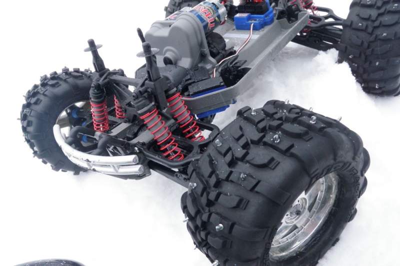

    Kjøp originale ULIMTE dekk og felger, klipp hull i endel av knastene på dekket med hulltang(ikke bruk bor), skru skruer gjennom. Funker knallbra

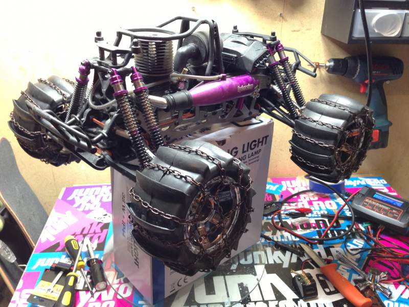

      Jeg kjører med kjettinger fra TGN om vinteren. Funker fint for meg:
      På monstertrucken bruker jeg pigger fra Kold Kutters:

              Vet ikke om noen trenger tips, men jeg laget kjetting selv, med 11bånd istedet for 6 som de solgte...
              Totalt ca 10-12 meter kjetting (35 ledd langt, 15 ledd i bredden og 11stk i bredden)
              Maxbo hadde kjetting som var passe grov men alikevel scale.. Hvis interesse kan jeg finne strekkoden
              Fungerte helt topp, vurderer lage en piggtråd løsning så den biter litt bedre på is men fungerer..
