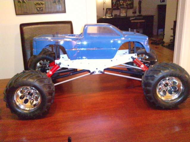

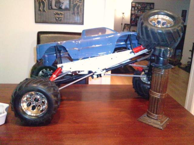

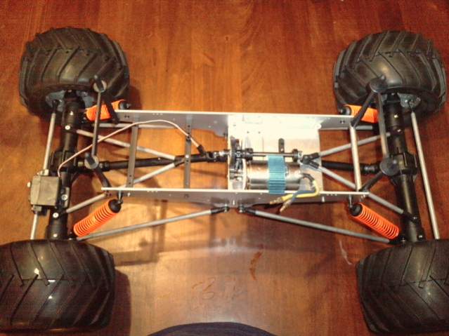

    Finner ingen byggetråder med bilder av denne. Skyldes vel at de forsvant når det nye forumet kom. Jeg holder på med en slik og hadde vært gøy å se hvordan andre har gjort det. Legger ved bilder av min som nærmer seg ferdig

    Noen ting til jeg lurte på er om det er noen hensikt å modde de originale dekkene slik at de griper bedre eller er det bare å handle nye. Fint hvis noen har bilder av dekk de har kuttet til. Kom og gjerne med forslag til endringer forbedringer av crawler prosjektet mitt. Kan nevne at dekkene ikke skal stå slik som på bilde og at jeg holder på å låse diffene. Motor som står i er kun til testing skal ikke brukes. Ser at det er 55 lathe som gjelder, men hvorfor ikke 65 lathe.
      Alt ifra 35t - 65t funker, det kommer anpå hva slags fart du vil ha på bilen.
      Og hva slags gearing du bruker.
      RC4WD Team Driver
        Bruker original giret og 20 t pinion. Men er det ingen som har noen link eller bilder av slike biler. Er kanskje ikke siste skrik innen crawling lenger
