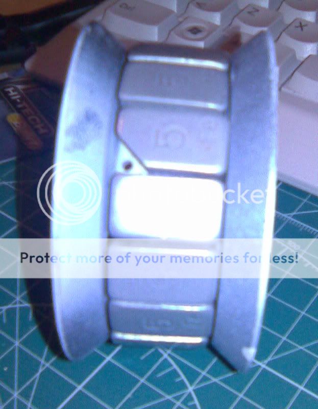

                              På de orginale tamiya cr-01 felgene, når du bare holder i plasten, så er det et bredt spor midt på hvor det ikke er noen ting.
                              I det sporet så fester du lodd.
                              Slik, men anbefaler da som sagt 5 gram eller blyplater. Anbefaler også luftehull i enten felg eller dekk.

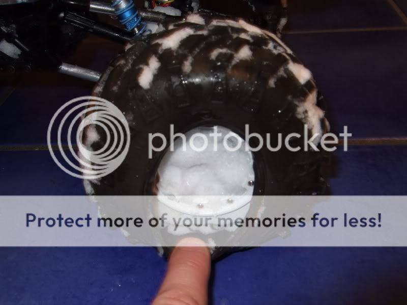

                              Slik så min ut når jeg ikke orket å modifiser den lengre
                              Her ser du orginale bead locks etterhvert
