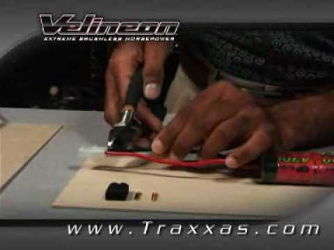

          Traxxas plugger er bra.
          Siden disse pluggene kommer på denne syke bilen så er dei er nok bra.
          Her er hvordan du skal montere dei.
