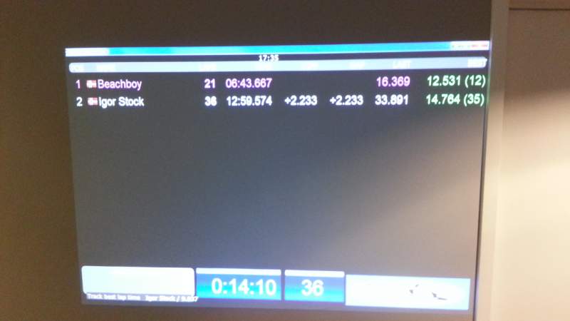

          zround.ini
          [MONITOR]
          ColorLetraMonitor=$FFFFFF
          ColorLetraMonitor2=$FFFFFF
          ColorSombraLetraMonitor=$000000
          ColorCabeceraMonitor=$666666
          ColorLetraCabeceraMonitor=$FFFFFF
          ColorFondoMonitor=$000000
          FicheroFondoMonitor=
          Vil gi deg dette:
Name:	2013-12-03 17.35.56.jpg
          Blei vesenlig lettere å se ihvertfall
          Hvor FFFFFF er hvit, 000000 er svart og 666666 er mørkegrå
