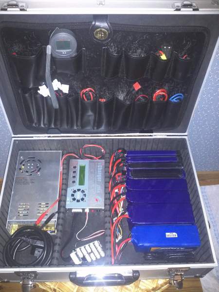

              Benytter en biltema koffert som jeg stappa alt neddi, enkelt når man skal ha det med seg.
                  [ATTACH=CONFIG]51764[/ATTACH]
                  Se der ja! 206B eller 208B ?

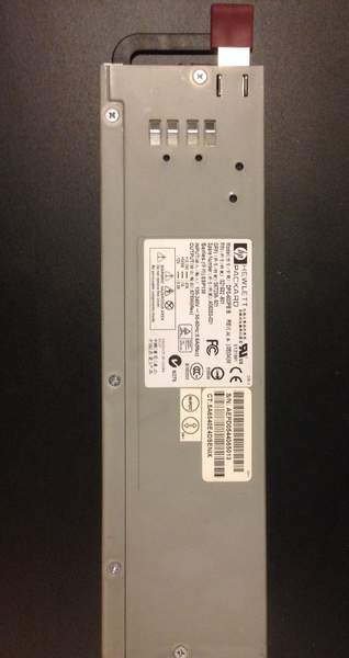

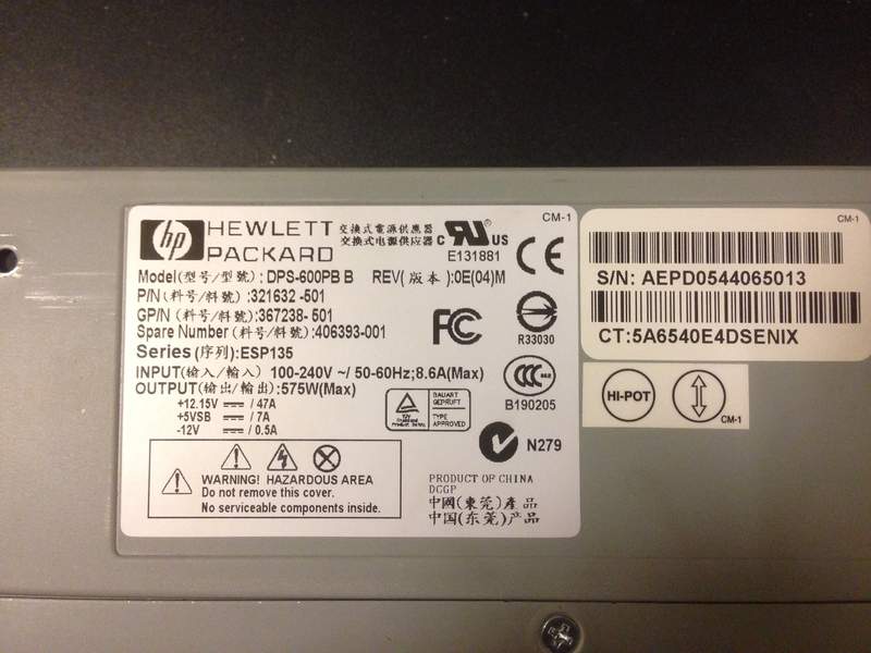

                          Leker litt med tanken ved å lage en lade koffert.
                          Har et par HP DPS-600PB PSU og et par 800W PSU i tillegg om nødvendig.
                          Det jeg er ute er å bruke to 50W/5A ladere, forsynt av én PSU. Har ikke behov for noe særlig råere.
                          Har lest her etter tips men det blir fort alt for teknisk for min del.
                          Noen som kan dytte meg i riktig retning, hvis dette er i det hele tatt mulig/forsvarlig?

                            Dette bør hjelpe deg litt i riktig retning
                            Hei.
                            Her har du en link til akkurat det du ser etter:
                            Den ser svært så enkel ut. Kortslutt 3 pinner for å kunne få den til å starte utenfor server, og hent ut 12V på hver side av pinnene.
                            God forklart og med tydelige bilder!
                            Lykke til!
                            mvh Roger Hoel
