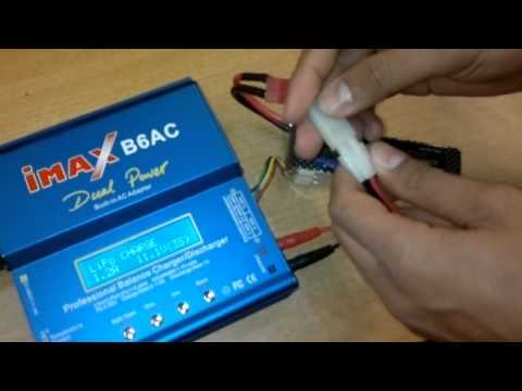

    Ikke samme lader, men setupet bli likt..
      jeg har denne ladderen og tilfeldigvis har jeg de batteria du har oxo
      batteria er nimh så det sier seg selv
      jeg ladder de på manuelt og max 1.5a eller halvparten av hva batteria er utgitt på,
      da blir ikke batteriene så veldig varm.
      volten skal du ikke tenke på det fikser ladderen selv
      hvis du leser litt i manualen så er det ei innstilling der som bestemmer hvor lenge ladderen skal ladde
      jeg har satt den til 300 minutt
      det er fordi jeg ladder større batterier da slipper jeg avbrekk på laddingen.
      det første jeg gjorde med den var å sette på sigarett tenner plugg slik at jeg kan bruke den i bil
      og jeg skaffet meg en 220v inn powersuply 12v/10watt ut, med sigarett tenner utak da får jeg oxo laddet hjemme
      ps vet at manualer er for pingler men noen ganger lønner det seg å åpne den og lese litt
