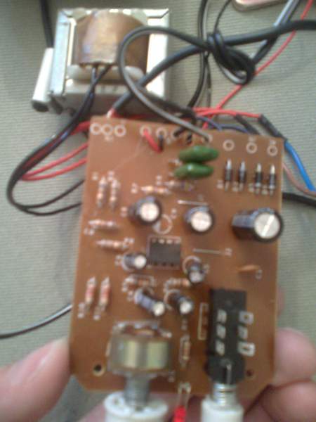

    Har lyst å få PC høytalerene mine til å gå på batteri. Åpnet den ene og fant et kretskort og en ladespole (tror det er det det heter, den som ligger øverst i bakgrunnen på bildet). Målte litt med multimeter, og den største kodensatoren (1000µF) var på 11,8v DC, og de to mellomstore (470µF) på 5,36v DC. Hvordan finner jeg ut hvor mange volt batteriene skal være og hvor skal de kobles inn? Hvaslags batterier anbefales?

    Hei. Jeg bygget om et par PC-høyttalere på skolen til bruk med DC, kort fortalt:
    Transformatoren oppe i hjørnet transformerer ned 230V til ei lavere spenning. Den lavere AC spenninga tilføres printet, og likerettes i de 4 diodene som ligger parallelt øverst til høyre. Etter disse glattes likespenninga ut i den store kondensatoren som er under diodene. Dersom du sier den store 1mF kondensatoren ligger på ca 12V, er det bare å koble et 3s lipo eller et 10s Nixx til bena på denne. Du kan også lodde bort diodene og legge et komponentben eller ei ledning der de lå, og koble 12v til der ledningene fra trafon er koblet til printet.
    Rett meg om noe er galt!!
    Lykke til, får håpe det funker!
      Ettersom jeg målte 11,8v ved den store kodensatoren kan det kobles til 12v batter? Hva er 10s Nixx og 3s lipo batteri? Hva er forskjellen på disse og f.eks AA batteri?
      Kan det funke med et sånn firkantet 12v batteri?
        Alle 12V batteri burde funke, både blybatteri/bilbatteri (pb), lipobatteri og NIMH (oppladbart AA). Så et sånt sort 12V batteri burde funke helt fint

                Full-ladet ligger lipo på 12,6V så det blir nok ikke for lite. Men lipo blir ødelagt om spenningen faller under 2,7V per celle, så en cut-off eller alarm er nødvendig: lipo alarm
                  Jeg koblet til et 9v batteri her (der ledningene fra trafon er koblet til printet) uten å lodde bort diodene, og jeg fikk lyd. Burde jeg lodde vekk diodene? Risikerer jeg noe ved å gjøre slik jeg bekrev nå?
                  Var det ikke litt rart at jeg fikk lyd med et 9v batteri da spenningen jeg målte på den store kodensatoren tidligere var 11,8v DC?
