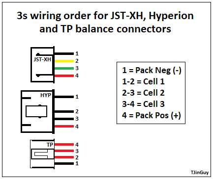

        mjo. Men enkelte produsenter lager egen rekkefølge på balanseringskablene/pluggene.
        Hyperion er et godt eksempel her. Derfor jeg lurer.
          Jeg er ikke helt sikker på hva du mener med riktig plassering av balanseringskabler rekkefølge på disse? På laderen er det en balanseringskontakt for batteri med 2 celler, der jeg bruker balanseringsledningen som fulgte med batteriet.
            Balanseringspluggen din har X antall ledninger som må på riktig plass
            for at laderen din skal skjønne noe!
