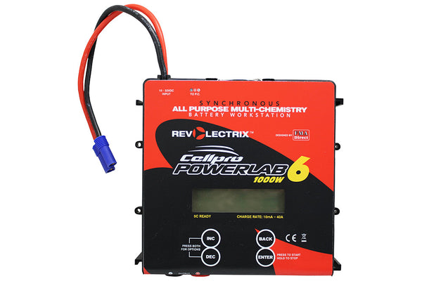

    Denne har "alt" bortsett fra innebygd powersupply:
    Aner ikke kvaliteten på dette:
    Ser ut som at det er flere valg hvis man tar et eksternt Power Supply ja
    1000W Battery Workstation including an EC5-equipped input cable, will charge, discharge, monitor, or multiple cycle any current or future battery chemistry.Includes a free SPA balance board and a fused charge lead!

    En løsning er jo f.eks. å gå for:
    Da vil jeg kunne kjøre laderen på maks.
      Tror ikke du får noe større enn 10A av standard ladere med innebygget PSU, men ville vurdert å lage seg en koffert der du har plass til det du trenger av psu og lader i denne (samt eventuellt radio, batteri og slikt) så får du noe som både er lett og transportere og mer fleksibelt i bruk.
      Om du skal kjøpe ett "dyrt" merke så vurder å kjøpe det en plass det ikke koster alt for mye å sende det tilbake til om du får problem med det i ettertid.
      Power Lab laderene kan forøvrig anbefales om dei kommer innenfor budsjettet ditt, om du er ute etter ett rimeligere alternativ så har jeg heller aldri hatt feil på SkyRC laderene.

                    Om du kun kjører bil med 2 og 3S så er jeg enig, men om du har planer om å begynne med 6S setups så bør du vurdere PL6 el.l. selv om det koster mer. Det koster mindre å kjøpe noe skikkelig med en gang enn å kjøpe flere rimeligere, sier jeg selv siden jeg er på lader setup nummer 4 på 3 år men er i hvertfall endelig fornøyd
                    Kjører forøvrig PL8 + efuel 60A psu
