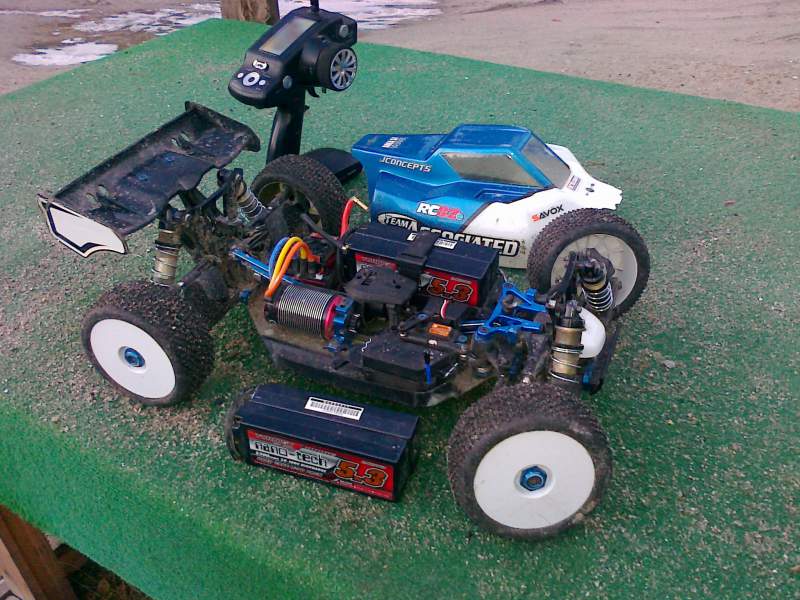

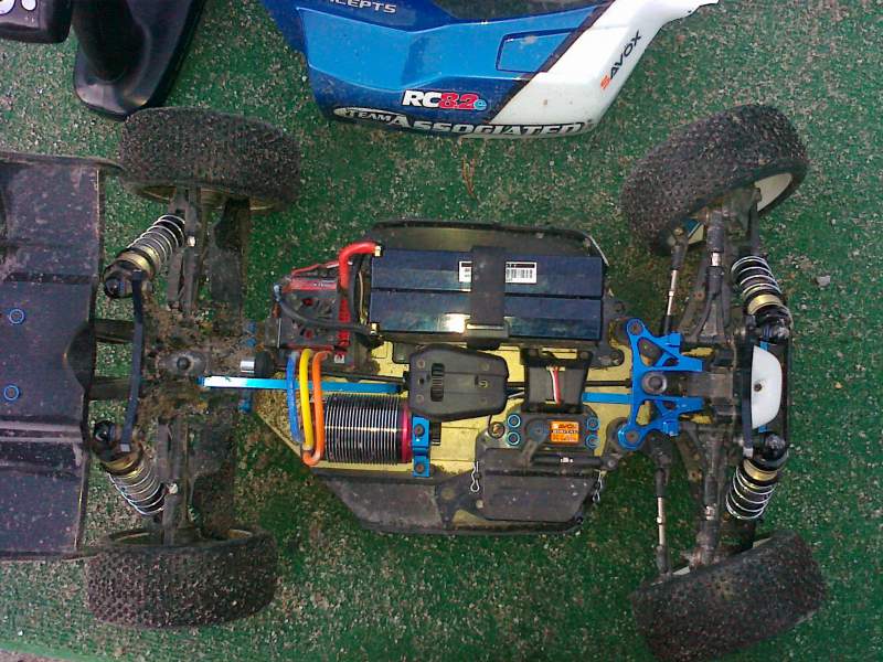

    Har du ikke kjøpt batterier enda så ville jeg gått for noe ala disse:
    Og koblet de som her:
ID:	780171Click image for larger version
