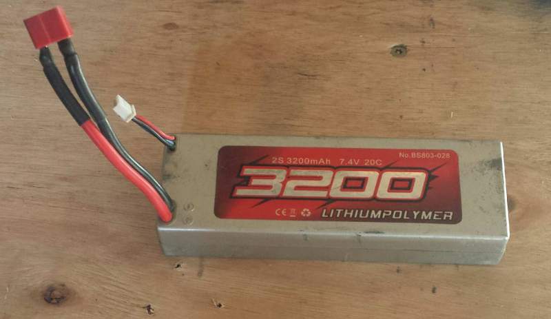

          husker ikke å merke det er men pakka er lysgrå med noe rød merkelapp fant et halveis greit bilde på mobilen nå så legger det ut om litt.

            her er batteriet som er dødt for min del.
              Var ikke den typen jeg tenkte på.
              Men uansett, sikker på at det ikke bar er laderen din som tuller seg ? Du har forøvrig ladet batteriet for langt ut sist du brukte det, du bør ikke ha hvilespenning under ca. 3.7v/celle.
