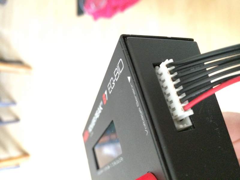

                      Lurer på om du kunne hjulpet meg med en ting til, måtte kjøpe robbe balansebrett utenom laderen, skulle koble det i laderen nå så ser jeg at koblingen er litt mindre en uttaket, laderen har en port ekstra som stikker ut som ikke går inn i kabelen, skal jeg da sette inn kabelen slik at det er en ledig pinne foran eller bak når man står foran laderen? La ved et bilde
                        Ville kjøpt riktig plugg. Ta i alle fall å pass på at den røde er helt til venstre.
                        Da skal det bli riktig, men ingen garanti.
                          Det ordnet seg, den skulle sitte slik som på bilde visstnok..
