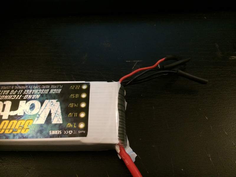

    Etter et lite uhell i dag med quad'en så klarte lade kontakten på lipo batteriet å bli ødelagt og falt av. (bilde)

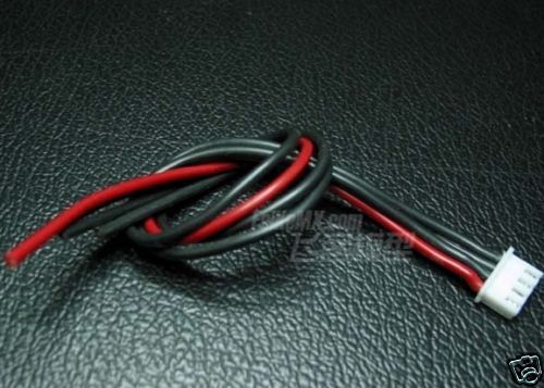

    Kjøpte meg da en ny ladekontakt på ebay hvor ledningene var festen i kontakten. Men det jeg lurer på er gjør det noe hvor de svarte ledningen blir loddet på? eller svart på svart og rødt på rødt?
    (se bilder så skjønner dere)

    Jeg kan ikke svare deg opp om fargekoden spiller noen rolle, men det du har ødelagt er balanseringkontakten, og en av de er "jord" så vidt jeg har skjønt.
      Jeg ville anbefalt å stikke til en rcbutikk å få fiksa det.
      Når ledningene er så like kan det gå veldig ille om du bare lodder på her og der.
      Du må i hvertfall åpne batteriet for å finne ut hvilke ledninger som skal hvor.
      Jeg tipper jeg hadde fått det til, ser litt værre ut en hva det er

        Trenger ikke åpne pakken, du finner enkelt rekkefølgen med multimeter der du bruker den røde som referansepunkt.
        Om du har ett annet batteri så kan du måle der også med referansepunkt på samme enden av pluggen så ser du hvordan du skal fikse det.
