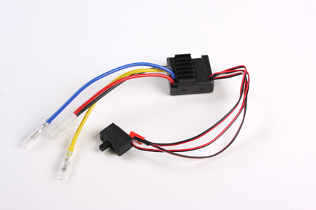

    hei... sitte å skrur sammen min nye hornet,komt til montering av esc og mottaker,men er d ikkje bec på denne? putta i en 2.4 ghz mottaker,men er heilt dødt dette?står at en må ha mottaker med bec? finst d? har eg aldri sett,pleie jo være i esc d...men e d nåke måte å få til dette på? er jo en ekstra ledning på esc som skal til batt port på mottaker står det? nåken som kan hjelpe megh litt her?
    d kan no ikkje være sånn at tamiyabilane kan kun brukast med tamiyaradio? e jalfall fullstendig dødt her,ingen støm til mottaker frå esc...
      Skal ikke være noe problem å få til dette?

      GUL+BLÅ -> motor
      SORT+RØD(tykk) -> batteri (7,4)
      og den siste skal inn i kanal 2 på mottakeren din.
        d har eg jort...men der e jo en til...en rød tynn med en svart og en rød ledning...
          ja. det er den som skal i mottakeren (kanal 2)
            Disse Tamiya-regulatorene har ikke innebygd BEC nei, og som du sier er de beregnet for bruk sammen med en mottaker med innebygd BEC. Så det du kan gjøre er å bruke en separat BEC, eller koble ledningen med JST-plugg i mottakeren, men vær obs på at denne leverer strømmen rett ifra drivbatteriet (som kan ha en spenning langt over hva mottaker og servo er beregnet for, spesielt når det er fulladet).
              okay...va d eg trudde...e nok ikkje ideelt for verken mottaker eller servo d...bra eg har en bec liggande..
