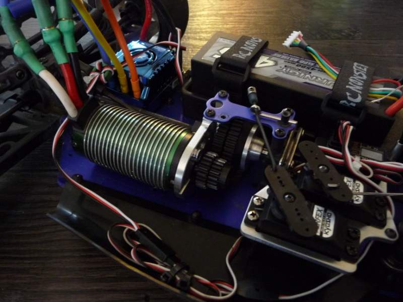

    hei,drive å konvertera en inferno gt til el,men lure litt på korleis dette skal koblast...er mekanisk brems og to gir...konverteringskit frå rcmonster...for den servoen til bremsa må vel inn på mottaker på sammme plass som esc? må en då ha enslags mixing på den kanalen?eller mellom 2 og3 kanal? må vel og koble ut brems på esc? blir vel litt som tekno konverteringane dette..
    Jeg hadde et liknende prosjekt selv for ikke så lenge siden. Da brukte jeg en y-kabel som koblet sammen bremse-servoen og regulatoren, slik at begge gikk inn i 2-kanalen.
    Noen radioer har en såkalt bremse miksing. Bremse miksingen går ut på at du har regulatoren i 2-kanalen og bremseservoen i 3-kanalen. Da vil begge reagere på gass og bremse kommando. Da slipper du y-kabelen.
    Jeg programmerte brems og revers av.

      Takker...va det eg trudde...tenke eg får få meg en y kabel...blir vel d lettaste...

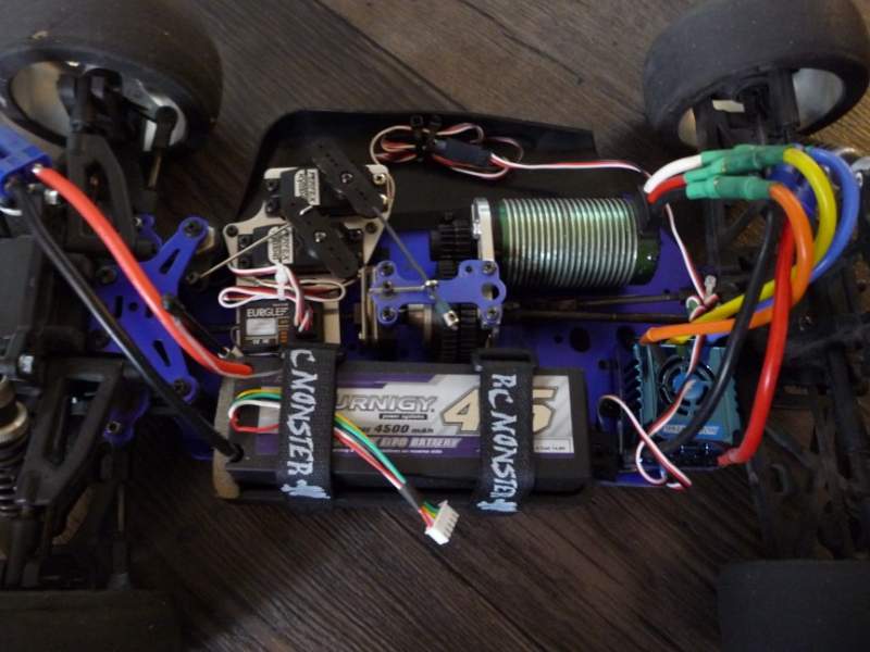

                    Jeg og en kompos konverterte en GT og en GT2 med kit fra RC-monster og Xerun 150A/2000kV i fjord. Vi endte begge opp på single speed da dette gir mer enn nok fart for oss, ettersom vi har mest moro på bane (Spydeberg) med 1/8 onroad. Dessuten slet vi litt med overgangen på 2-speed pinions (var noe som ikke passa).
                    Har målt 109 km/t med "strap-on" GPS og 6-cell lipo. Da hadde vi overhodet ikke optimalisert giringa. Men en dobbel 2-cell lipo holder i massevis på bane. Har ikke hatt sjansen enda, men regner snart med å hudflette noen Inferno GT2 nitro på strekka på Spydeberg (originale ihvertfall).
                    Vi satte begge opp som emix sier, med y-kabel. Funker som juling. Veldig greit å tune bremsen i tillegg. Litt styr med å få stag og greier til å passe, men fikk det på plass til slutt.
                    Som senterdiff har vi faktisk brukt HSP Bazooka diff. Kinakopi, jeg veit, men den gjør jobben. Rett inn og bilen er veldig fin å kjøre (synes ihvertfall jeg, som kun har et par år på baken med kjøring).

                      er ikkje komt lenger,bortsett frå at en xerun 150a e påvei i posten...va litt knotete å få stag til å passe men trur det skal gå...har to speed,men syns det e litt merkelige lyda når eg trilla den..? får sjå når esc kjem og eg får testa..blir køyrt med 4cell oppsett...
                        då blei alt montert og første prøvetur unnagjort... går no rimelig rått dette her,nesten so en vegra seg for å je fullt..
                          vart lite bilder av dette prosjektet,men her er ferdige bilder jalfall...
