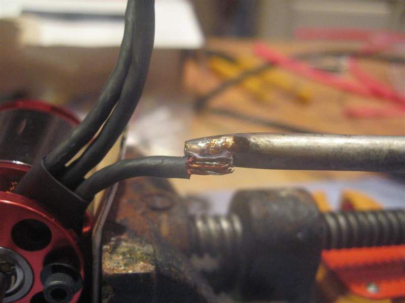

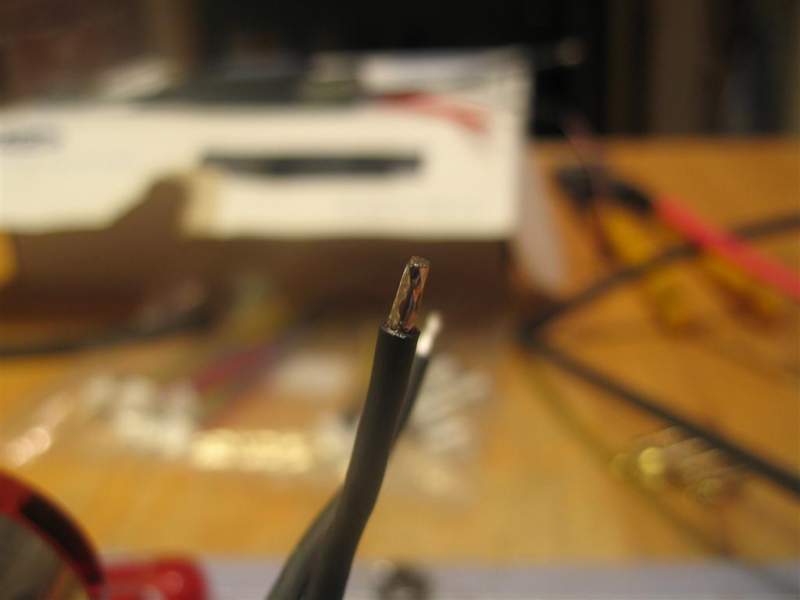

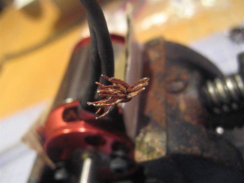

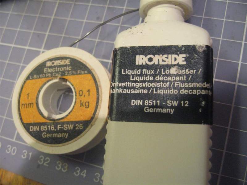

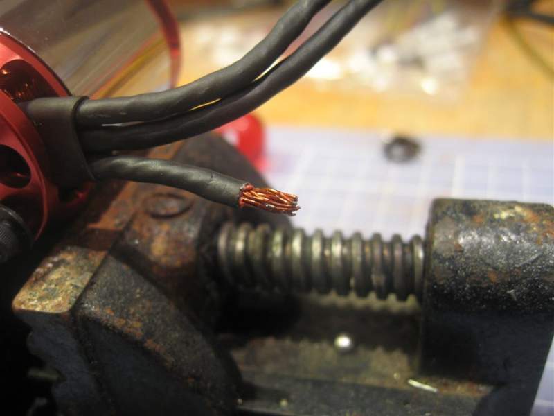

    Jau. Var en idiot og kappet den ene ledningen på HK motor for erstatte de med litt mykere ledninger så det ble litt lettere å tuttle de inne i båt skroget. Men det viser seg at disse er satt inn med noe ' greier' som jeg ikke får av så jeg får tinnet til å bite. Har prøvd sandpapir på hver enkelt tråd, dyppe de i ovns rens, skrapet, aspirin trikset, men ingen ting hjelper. Noen som har noen andre triks?

          Ville ikke prøvd med kabelsko selv. Grunnen er at hver kordel far motoren er isolert med lakk, som er omtrent umulig å lodde på. Kabelsko kan gi dårlig kontakt, som fører til varmgang. Prøv med stålbørste på dremel om du har, eller liknende, før du lodder eller bruker kabelsko.
          Edit: Så i etterkant at toppe hadde skrevet noe liknende i di andre post.. Har brukt roterende stålbørste selv og det funker knall!
            da får vi prøve det , eller kjøpe ny motor, ennå en stund til isen går, og motoren var ikke så dyr.
            har i hvertfall lært å tenke 2 ganger før man klipper
              dremel kopi med mini stålbørste gjorde susen. Se båt tråd elektro.
