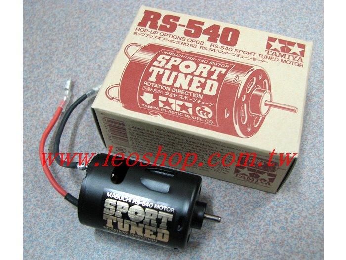

                Kjører selv Tamiya Sport Tuned på en del av bilene, hovedsaklig fordi den passer Tamiya-esc´n (23 turn limit) og er veldig billig. Går mye bedre enn sølvkanne, men überschnell er den jo ikke.
