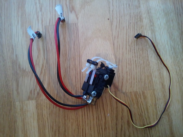

    Ville bare vise et lite bilde av en hjemmelaga ESC jeg mekka når jeg ikke hadde andre alternativ (ventet på 2 stk i posten).
    Det er bare 2 sammenlodda SPDT brytere (16A, 220v) kjøpt på biltema for et par tiere samt en micro servo som er koblet til dem med et par strips. Kjørte med den en god del og den funker kjempebra - men tilbyr selfølgelig ikke proporsjonal hastighet så det ble mye sladd
