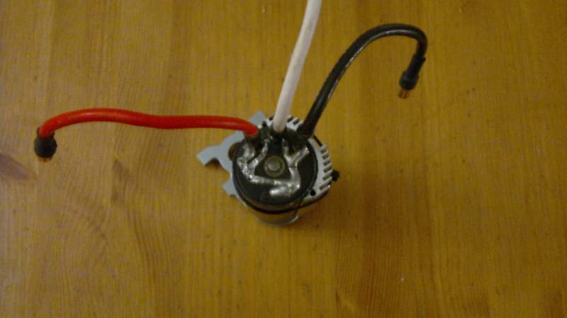

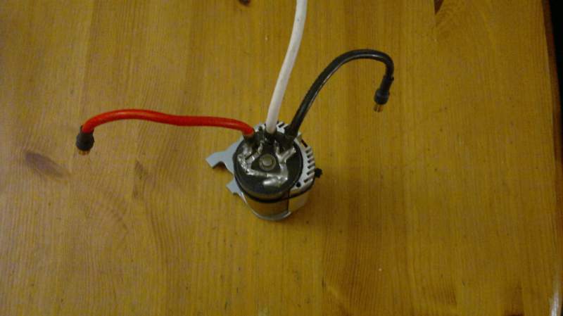

    Har en lehner 1940 i en st-rr,men har vore plaga med at eine kabelen løsna.. lodda på igjen,går to min so blir den så varm at loddingane smelta..syns den ser rar ut bak med loddinger som går i baner?kjem og en ledning til gjennom et hol i bakplata som ligge under loddingane? finne heller ikkje ut at det går å åpne denne motoren,det hadde gjort det enklare å lodde..vanskelig å få lodda skikkelig sånn den e no..nåken som har peil på desse? blir vel brukt masse i båter og desse? er ingen skruer i hverken front eller bakplata.. kjipt å måtte bytte ut en 300 euros motor pga en kabel..
    Du kan åpne den med å skru av framre deksel, rundt akselen. Sett i skruer i hullene der du fester motoren, hold motoren fast og skru av dekselet. Bare varm opp gjengene bitte litt først (de bruker locktite).

      Takker.. då kan eg prøve det...men skal all den loddinga være på baksida? aldri sett det på andre børstelause motora?
        Enig i at det så litt merkelig ut, det skal være loddet bak, men jeg har ikke sett det slik. Er du interessert i en billig delemotor? Jeg har en 1940/7 HiAmp som sluttet å funke, og det følger med ny frontplate og nye lager. Kr 150 inkl frakt. Send PM i så fall.

              hm..prøvde å få av frontplata no,men skruane gjekk berre rett igjennom plata på baksida av frontplata og rett inn i viklingane...har dårlig tru på dette...utrulig at en so dyr motor e so talentlaust tillaga...
                Au da, du satte de for langt inn?
                Enig i at den ikke er beregnet å mekke sjøl.
                Ellers er jo Lehner en "myk" to-pols motor som er svært turtallsvillig og morsom men alt for dyr...

                  gjorde nok det...e det meininga eg skal berre skru dei litt inn og dra i skruane då? va jo ikkje nåke som butta imot i motoren før eg kom ca 1cm inn...har en leopard liggande og,spørs om eg får sette den i ,og heller kjøpe ny motor til mugen buggyen..

                    Ja, man skal ikke skru dypt på de der. Det lønner seg nok ikke å reparere.
