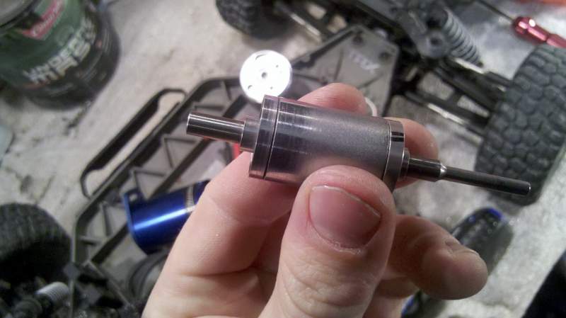

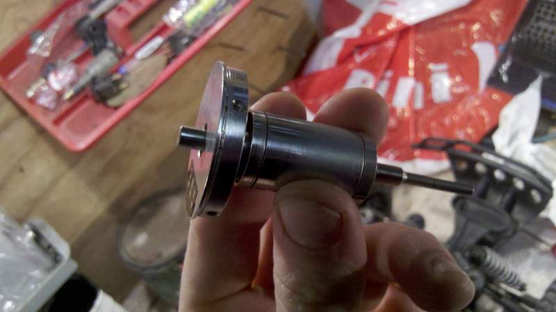

        Trur eg fant problemet på denne vidoen her!!
        EG MANGLER BUSHINGEN som står forran lageret ikkje rart det detter ut da og alt krasjer innvendig og bråka.
        eg får ta en sikkerhetsskjekk på motoren igjen og sjå om det mangla fleire noken dela inni.. og kjøpe ett rebuilt kit.
        bilen har vert kjøpt brukt så mulig den har forsvunnet i gamle eigers eie.

          Var nok det som var feilen, magnetrotoren mangler begge spacerene/bushingene ikkje rart det tulla seg til...men lagerene såg bra ut og hadde ingen ulyder..men alikavell bestillte eg meg ett rebuildkit

            Se der ja, dette løser seg nok når du får inn nye lagre, bøssinger og shims..
            Selv om lageret virker ok og går lett rundt så må du tenke på at disse lagrene tørker ut. Høres de tørre ut, så bytt de!
            Du får poste resultatet til slutt
              Er mulig forrige eiger har skifta ut noke og glømt og montert riktige deler igjen hehe... akslingen var ganske stille når eg snurra den fort rundt for hånd, men får bytte når dei evt blir dårlige,vist eg ikkje hive i nye med ein gong, venter på ett lagersett også, så da blir det plutslig enda fleire lager tilgjenglig, håper det ordner seg ja, oppdaterer tråden når delene er på plass og
