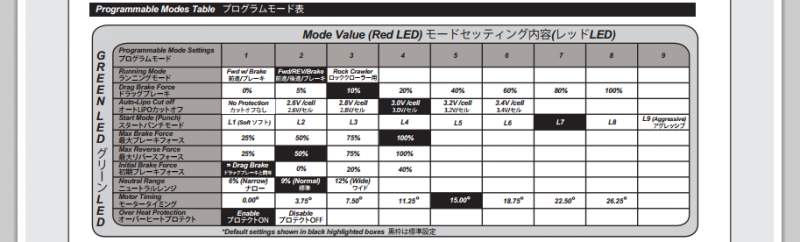

                  Kan ikke se at jeg har et valg om oppsett av motoren..
                  Vedlagt valgene i bruksanvisningen
                    Nei det har du rett i. Da vet jeg neimen ikke gitt.
