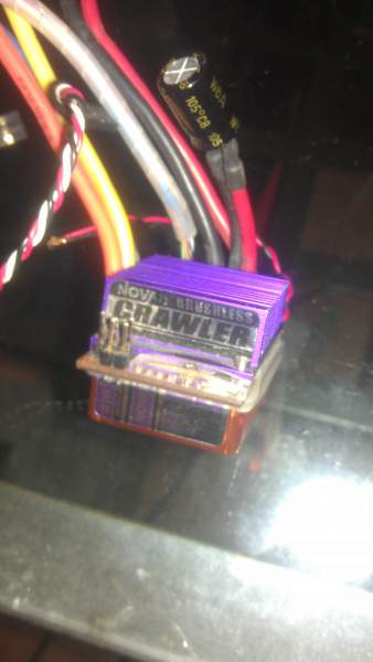

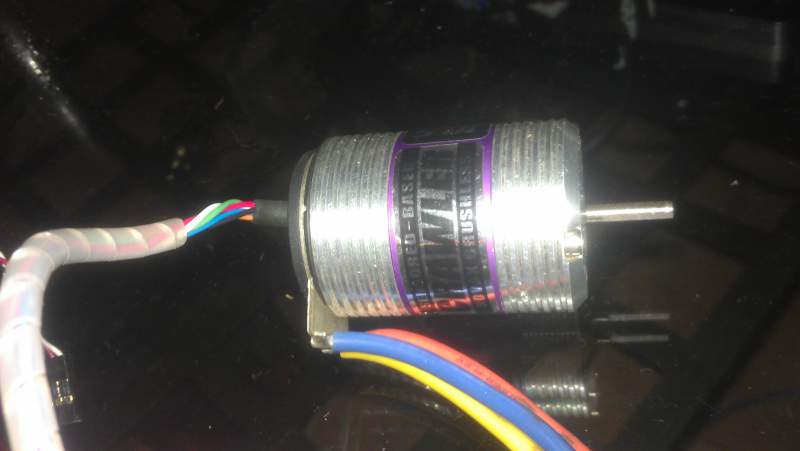

    Heisann !
    Fikk dette av en kamerat som bare hadde det liggende å slenge, problemet er når jeg gasser så står motoren bare å "hakker"...
    Motoren går fint rundt når en dreier den for hånd, har også hatt den ifrahverandre å det ser strøkent ut.
    Noen som har hatt samme prob? Evt vet løsninger ? Er ESC gåen ? Må den bare programeres riktig ? I tilfellet programeringsfeil; Hvordan ?
    Mvh
    Erik
    Er det en åpenbar løsning på prob, eller er det ingen som vet ? ....
      du har kobla motorkablane rett? a til a osv..?
        Skal være riktig ja.
          hm..har du kalibrert esc opp mot radio?
            Jeg har satt strøm på og prøvd. That's it.. Hvordan kalibrere dette ?
              punkt 4 her:http://teamnovak.com/file_download/1...at2S_Instr.pdf
                Fulgte instruksene, men det hjalp ikke så mye, det piper og motoren beveger seg ikke noe særlig mer enn noen mm framover/bakover. Koblingen mellom batt og ESC ble også veldig varm. (Tamiyaplugg)
                  hm...kan nok hende det e etkvart som e gale då ja...har du en annen motor eller esc å prøve med?
                    Nei jeg har ikke det, å har aldri vært borti børsteløst heller, så det begrenser seg litt med erfaring å annet utstyr å prøve med.
                      blei motor eller esc varm? lukt av esc?
                        Nope.. Var nok litt kjapp til å uttale meg, kan ha vært fra ladinga rett før.. :P
                          Er det en sensormotor? I så fall kan du jo skifte sensorkabel å se om det hjelper. Det en 'datakabel' som går fra ESC til motor som regel i bak-klokka på motoren.
                            er sensor ja,men den skal vel gå uten sensorkabelen og? då som sensorlaus?
                              Mulig ja, men ettersom den bare står å 'kogger' så kunne jo vært greit å få eliminert den årsaken evt.
                              Men det er viktig å sette opp Novak-systemene riktig sånn som du foreslo.
