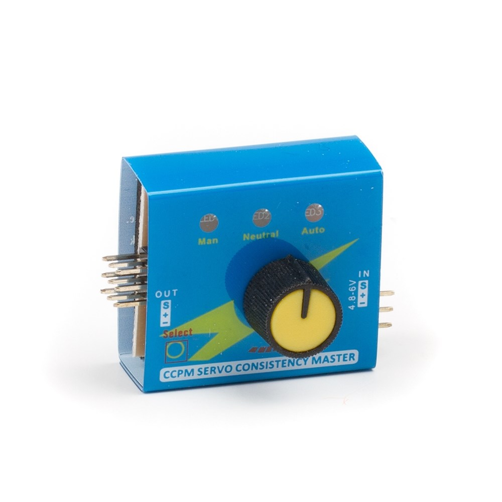

    Jeg lurer på om det er mulig å styre en lav KV motor (for multirotor) uten å måtte bruke en mottaker og sender.
    Kun styre hastigheten opp og ned simpelt, helst via et potmeter.
    Kan denne brukes?

    er vel enklere å bruke en servo kanskje? Men servotestern funker fjell sånn sett
      Skjønte ikke helt hva du mente med å bruke en servo, men da forstår jeg det slik hen at testeren funker på vanlige esc'er?
      Xray 808, Novarossi Plus 4, Specrum DX3S, Align.
        nei, men servotesteren kan jo styre en servo (i stedet for en motor)
        Alternativet er å kjøre servotester -> ESC -> Motor
        Jeg kan ikke se noen annen løsning i alle fall.
