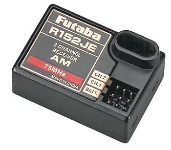

    Var og lette etter info om min R122JE med BEC og kom over infoen om R152JE mini som jeg har i en ta-05 sammen med en BL combo (3600kv, 10.5T og 35A esc). Det som jeg stusset litt på er at R152JE skal ha 4,8-6V delt med servo. Denne brukes da med en 7,2 pakke og funker helt fint. Det jeg lurer på er om motakkeren vil ta skade av dette over tid??

    Har du sjekka kor mange volt som "kjem ut av" fartsregulatoren då? Det pleier ikkje komma meir enn 6 volt til bec-systemet ut av fartsregulatoren.
      output voltage for receiver: 7.2V
        NEI, nå er det meg som surrer fælt! BL ESC har output på 6V og den er det heelt i orden mot R152JE mini mens TEU101BK har 7.2V men den skal brukes med R122JE (4.8 - 8.4V). Sånn går det når man holder på med flere biler samtidig
        Godt at noen har kontroll. Takk for det!
          Øhh, ja! Eller nei. Jodå!! Då får me håpa det skal vera sånn då
