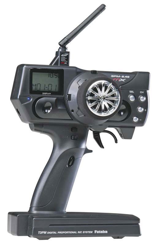

Kva er forskjell på desse 2 radioene eller er dei like?
  • Kva er forskjell på desse 2 radioene eller er dei like?
    Som headingen seie.
    Er det noko forskjell og er det gode radioer?

    Desse er like ja. Og eg vil tru dei er gode også som resten av Futaba sine radioar, eg har både 3PK og 4PK og har ikkje et vondt ord om dei! Og litt artigt å treffa på ein østfolding som skriv på nynorsk Eg har kanskje kommentert det før også sia du har vore medlem her ei stund, hehe.
      Suverent, da blir det ein slik
      Ang servoer kan eg bruke dei eg har i dag? Står orginale i hpi savage x 4.6. Vil dei funke til denne eller må eg ha digitale?? Er ikkje så god på dette. Da eg hadde lagt det på hylla og blei litt bitt igjen.

        Viss du vil ha ein kanal til så kan du jo prøva deg på ein 4PL, den er omtrent samme prisen som 3PMX. Hadde eg visst om den før eg kjøpte 4PK så hadde eg gått for ein sånn Reversmodulen brukar du ved hjelp av kanal 3, så det er ingen problem. Radioen kan innstillast til normal (NOR) mode for bruk ved analoge servoar, og viss du brukar digitalservoar justerer du den til digital mode (HRS). Du kan også bruka f.eks. ein digital og ein analog servo samtidig, men då må radioen stå i (NOR)-mode.

          Er det store forskjeller på denne 3pmx kontra 4pl

            3PM(x) har en dårlig skjerm med et elendig menysystem, det har ikke 4PL. Sistnevnte bruker også FHSS modulasjonsteknikk istedenfor FASST, og har dermed noe billigere mottakere.
