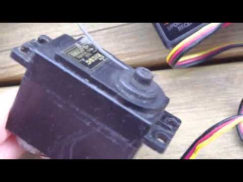

                      OKay folkens. Har lastet opp en video så slipper jeg å forklare stort :P
                      Her er den:
                      ( sorry for dårlig kvalitet.. måtte konvertere til WMV fil og som alle vet er WMV ikke kjent for bra bildekvalitet, dette for at filen ikke sku bli så stor og opplasting til youtube sku gå kjappere (dårlig nett på hytto )
                      Har ikke skjekket tannhjulene ennå, skal gjøre det nå, så kommer tilbake med en edit om noen minutter.
                      EDIT: Tannhjulene ser fine ut.
                      EDIT2: nei, ser nok ut til at det er kontakten på strømmen som er problemet. Har dårlig kontakt der. Puttet disse kontanktene i en annen svart plastikk som går utenpå kontaktene, men forsatt dårlig ja.. Vet ikke om jeg må kjøpe ny sånn boks med plass til 4 stk AA batterier, som jeg bruker..
