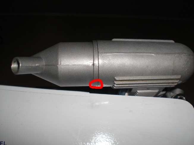

    Har nettopp begynt med rc fly og glowmotorer. Eg var sist ute med flyet på lørdag og siden det har det dryppet olje/nitro konstant i fra skjøten mellom potta og endestykket på potta(ikke på den flate koblingen). Hva kan dette komme av?
    En som var med meg den dagen påpekte at endestyket roterte mens motoren gikk og at det var fordi den ikke var skrudd fast skikkelig(før dette hadde eg kun hatt motoren i gang for innkjøring, men la ikke merke til det da). Eg skrudde derfor denne biten til det eg maktet, men allikevel så drypper det.
    Er dette normalt? Er det noe galt? Hva kan eg gjøre?

    Ett bilde sier mer enn 116 ord så eg tok dette. Det drypper da ca fra området eg har merket:

      Hvis jeg ikke tar helt feil, så ligger det en O-ring på innsiden der.. Den kan være ødelagt, utover det, så vil jeg tørre å påstå at du kjører for stor åpning på forgasseren. Det skal hovedsaklig bare være "eksos" som skal komme ut, ikke fuel..

        vist du tømmer tanken når du er ferdig med å fly og skal sette det bort for noen dager så lekker det ikke det hjalp hvertfall meg
