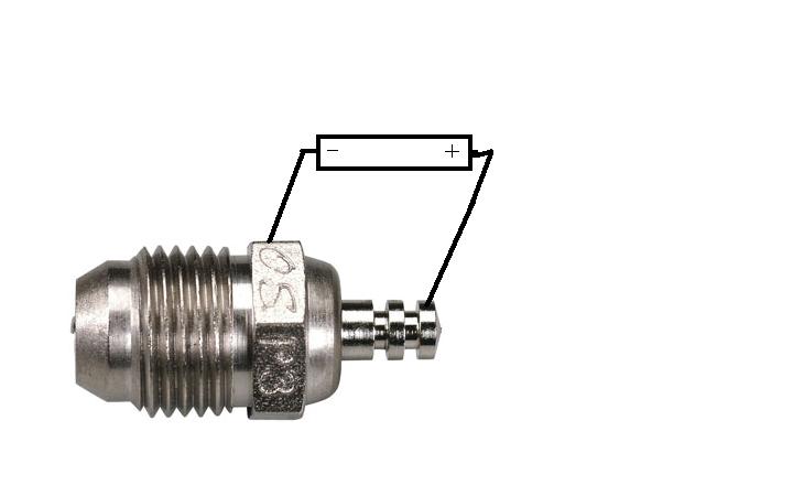

    er det mulig og bruke noe anna som kan være hjemme mekka for og få pluggen til og glødde?
    Jada. 1,2V batteri og to ledninger er alt du trenger.
    Bare pass på å ikke kortslutte ledningene når du pirker rundt nedi toppen osv

      pluss på topen av pluggen også andre på toppen på motorn?

        fungerte ikke hos meg
          Hoy.
          Samme hvor du setter pluss og minus.
          vis det ikke funker og du har kontakt med 1,2 volt er pluggen daua.
