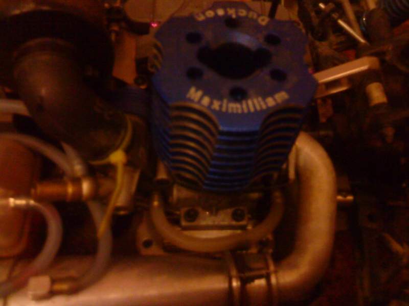

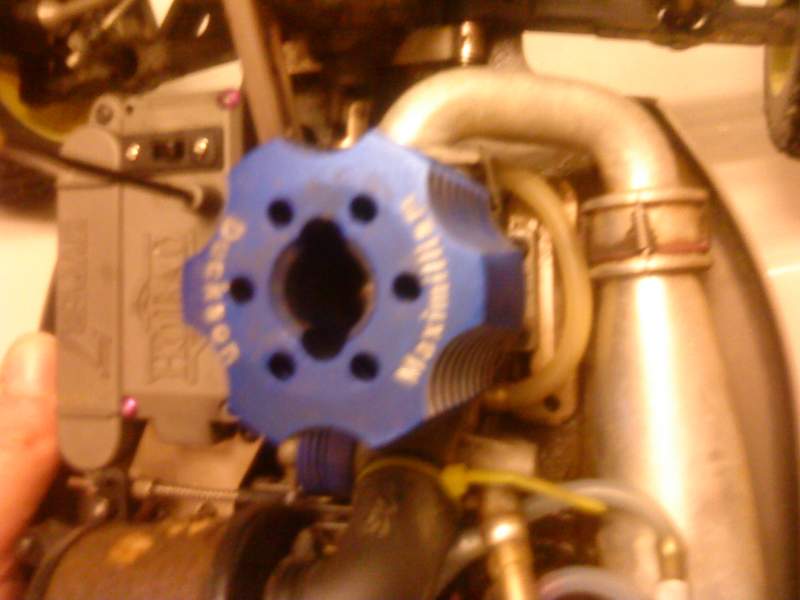

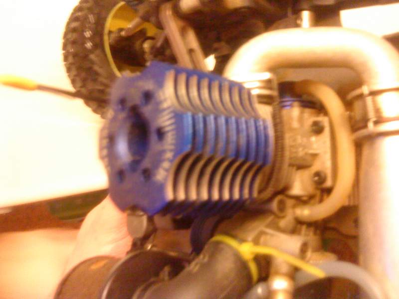

    hei alle...har kjøpt en hyper brukt,og i den står det en o.s 21 motor som det står duckson maximilliam på kjøletoppen...nåken som har peiling på den? høyrt om? eventulellt peiling på om det er flush som er grunninnstilling? forrige eigar visste ikkje so masse om motoren..e d nåke slags spesialutgåve kanskje?
    Du får ta ett bilde av den å legge ut så skal vi seeeeee.....
    At det står Duckson på den er nok fordi det var en kar som drev www.duckson.no (rc-butikk)for en stund siden. Han påsto ihvertfall at han modda motorer. Det ble vel ikke akkurat bevist etter det jeg har hørt fra andre.
    TEAM ELEFUN
      Hva står det på motor blokka da?
      På OS engine sin hjem side,så har de nål innstillinger til de nyeste 21 motorene iallefall..
      En OS 21VG så er hsn 3runder ut fra stengt,lsn flush og idle 1/2 ut fra stengt..
        her er litt bilde..står o.s max rz på den.. Click image for larger version

          Her finner du manualen www.osengines.com/manuals/index.html
          21rz-v01b
