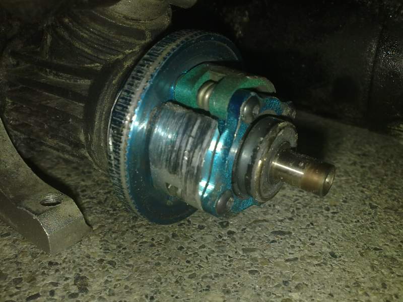

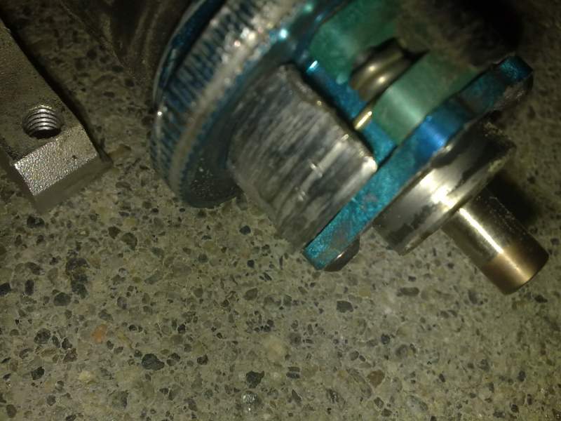

          Testet bilen på 30% idag, den gikk mye bedre og kaldere en med 25% og trengte ikke å tune noe.
          Men fikk bare kjørt 1liter før clutchen gikk

              Fant ut at clutchen er like heil, men centerdiffen er ødelagt(bare diffhuset).
