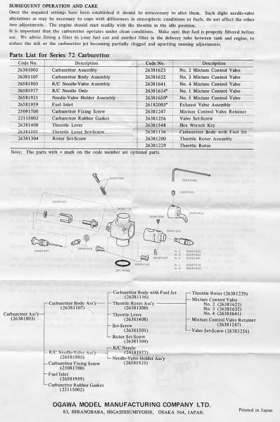

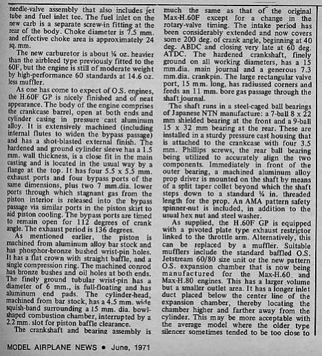

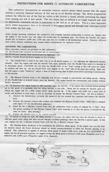

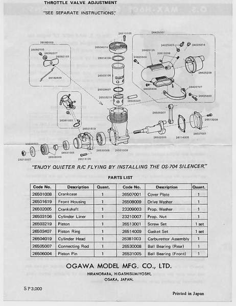

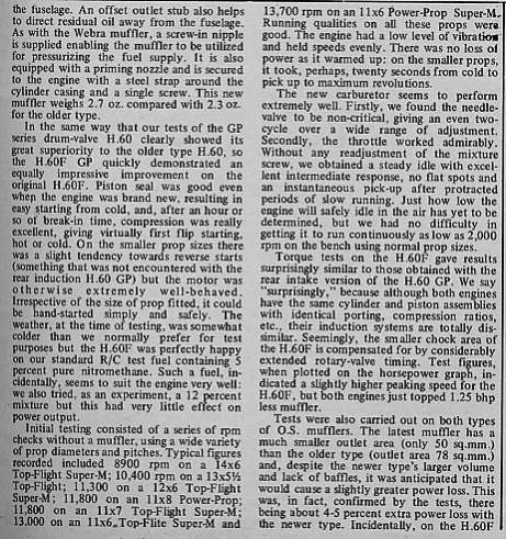

    Legger også til noen dokumenter fra en svært hjelpsom kar fra Italia/ USA ( husker ikke helt )
