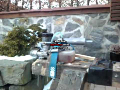

    Jeg har en gammel OS 60 H motor som stempelet var "ødelagt " på. Så tenkte jeg, kan være mulig å lage ett nytt stempel ?
    Så jeg satte i gang med å lage ett nytt stempel.
    Etter 2 dagen med intensiv jobbing, ga det resultater.
    Jeg har bilder under som viser hva jeg har gjort. Orker ikke å forklare alt, men her er basic informasjon.
    Først en skisse over prosjektet, med nøye toleranser på.
    Her snakker vi en hundre del/ tusen dels millimeter. ( 0.01 mm - 0,001 mm )
    Rekke følge:
    cnc dreie maskin ( OKUMA, eldre type )
    Boring av hull
    Fresing
    Dreiing av olje kanaler
    Polering
    Pussing med olje
    Etter at jeg var fornøyd med overflaten og siste "finnish" var gjort. Satte jeg i sammen motoren igjen.
    Her er bilder og Video av OS MAX 60 H Black top
    ( Bilder er i videoen )
    Sikkert skrive feil!

      Jeg brukte 7075 T6 inneholder en del Silicon som virker som "pakning" på stempelet.
      Har foresten ett nytt prosjekt på gang! Ett nytt stempel til Mega nova sx 21 ( står i en serpent, trenger nytt stempel ) Begynte i går. Jeg sto 4 - 5 timer på jobben i en manuell dreie benk. Snart ferdig, må bare frese litt!
      Her har jeg foresten bårt opp sylinderen en halv millimeter / til en millimeter. Bør være litt kraftigere da.
