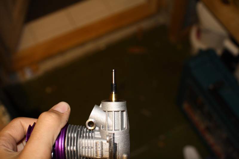

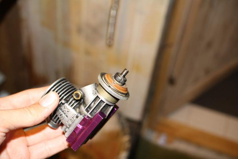

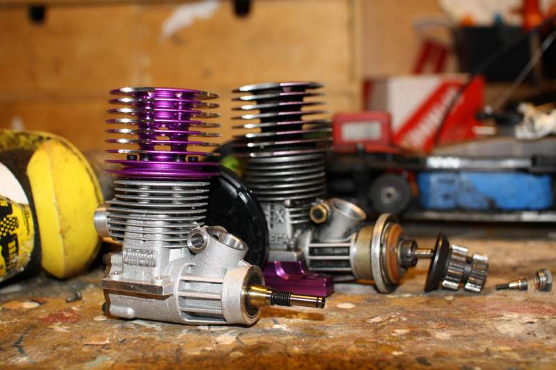

    Ok.. Jeg har ett problem ( igjen ) ... Jeg har kjøpt meg en "ny" ( kjøpte den brukt, men ny i innpakning ) Omega 21 motor.. Så har jeg en Omega 21 sx motor fra før av.. Så ville jeg ha clutchen og clutch "bell" over til den ny motoren fra den gamle. Men det som er problemet, er at jeg ikke vet helt hvordan jeg skal få det av. Motoren er så gammel, jeg finner ingen manualer som beskriver dette :S
    Har noen peiling! ? :S

    Denne må jeg få av..
    Men hvordan ?
    Hvordan får jeg av den
    svarte tingen i fronten der ?
    Takker for svar!
    1. Skru av ´mutteren´som sitter utenpå fjæra,
    2. Skru av hylsemutteren som holder svinghjulet,
    3. da sitter du igjen med svinghjulet som sikker presset på en kon, det enkelste er da å bruke en avdrager for å få av svinghjulet.
      Oi .. Det er en stund siden jeg har hålt på med dette ..
      Men ja! du hadde rett.. Så klart
      Takker for svaret!
