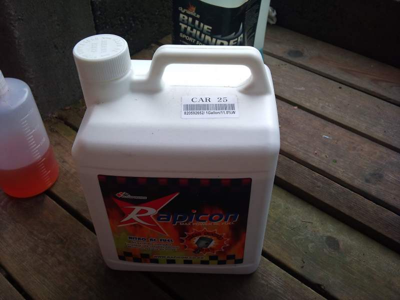

                        Jeg skiftet fuel. Bruker denne:
                        Jeg fikk inn bensin og stilte med LSN og tomgangen. Jeg hadde problemer i dag også, og etter hvert som jeg hadde stilt på LSP BEGGE veier for å teste hva som var riktig vei, så ble den bare dårligere tilslutt.

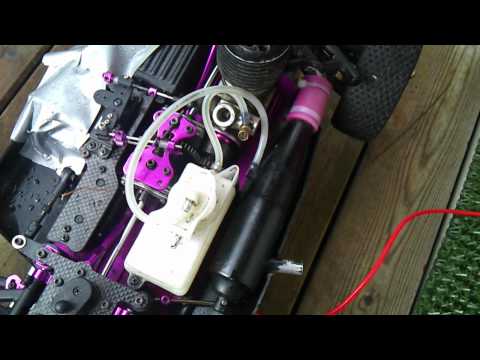

                            Men nå har jeg lastet opp en video når jeg prøver å starte, ja den ble litt lang men tenkte å gi dere så mye som mulig :P
                            (merk at dette her var etter jeg skrudde frem og tilbake på LSN for å få den til å gå bedre, men som sagt så ble den ikke bedre uansett hvilken vei jeg stilte på LSN..)

                              Eg ser fargen på fuelen i tanken, men ser den ikke igjen i slangen til gasseren.....
