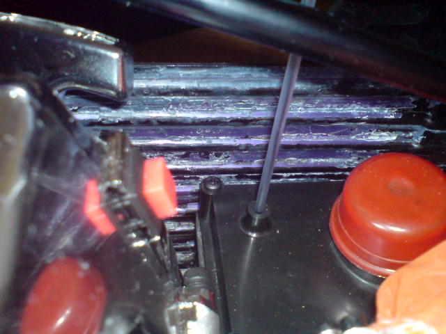

                    Gikk dårlig det med å fjerne lakk med bremsevæske siden lakken enkelte plasser hadde "brent" seg fast i plast`n.

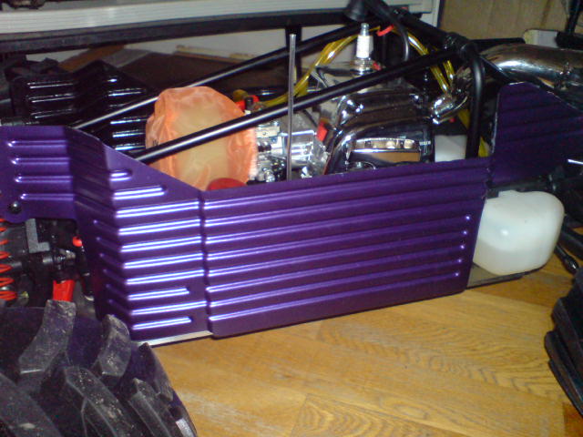

                    Hadde noe lakk igjen etter at jeg hadde lakkert karosseriet, og som et siste krampetak tok jeg å sprayet dekslene på utsiden
                    Kan absolutt leve med dette resultatet:
