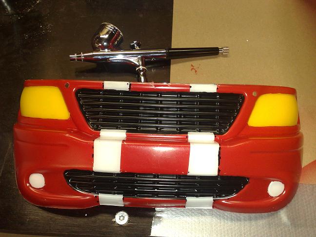

                  Sånn, deler av mitt første body lakkert med airbrush.. Grillen tilhører en FG stadium truck. Beskyttelsen på utsiden av body er fremdeles på derfor de svarte tusjmerkene..
