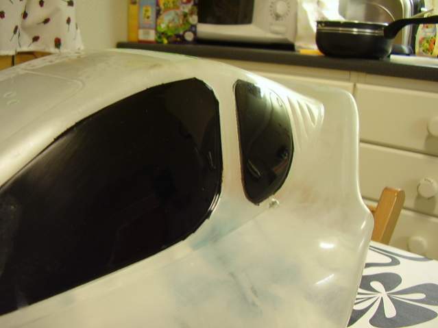

    Hey, driver å fjerner gammel lakk på et karosseri til en FG Leopard.
    MEN, etter første omgang med bremsevæske ser karosseriet slik ut:
    Har brukt en plast skrape og en slik oppvask svamp som er litt ru på den ene siden.
    Som dere ser er plasten blitt matt og stygg de fleste plasser, mens andre er noe mer klarere.
    Hvorfor? Har jo sett mange som har brukt denne metoden med hell, så hva har jeg gjort galt?

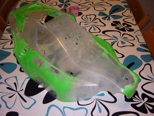

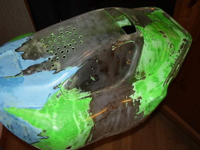

              Da har jeg fått bort den blå lakken som var lakkert på utsiden av karosseriet...
              Men legg merke til limet som er sølt på frontn...flere steder
              Hva er tidligere eier tenkt på her...?

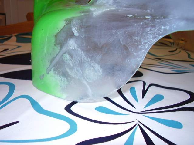

                  Ellers hadde jeg det i bremsevæske ca 2 timer første gang, og neste gang over 12 timer, men resultatet ble det samme med unntak at lakken løsnet mye enklere den andre gangen.
                  Det "hvite belegget" kan skrapes bort med en pinset eller negl, men etter lakkering blir det ikke noe forskjell mellom områder som er skrapet og områder som ikke er skrapet.
                  Se på det lille vinduet på bilde nedenfor, skrape halve området, men lakken ser helt lik ut.

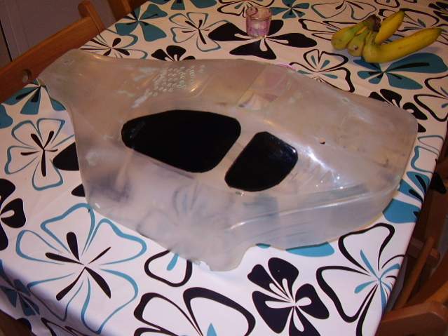

                  Syns egentlig ikke resultatet ble så verst...
