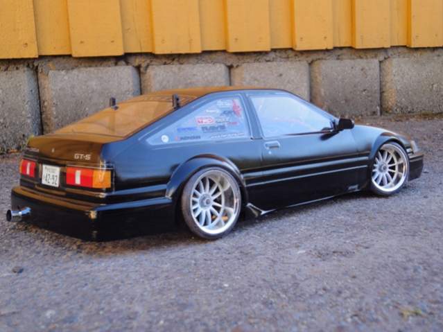

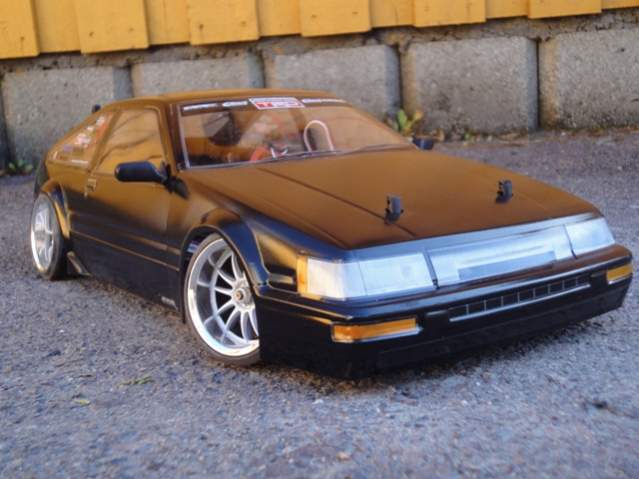

          For min del gikk det bra å lakke utvendig. Tok av beskyttelses filmen,vasket karosseriet,maskerte vinduene og lakka.
          Har holdt ett par månder nå,uten tegn til flassing.

            Og kva lakk brukte du på dette? Var det vanlig "lexanlakk"?
              Jepp! Mener det var Pactra Lexan Outlawblack.
              Mange som gjør dette på driftkarosserier i utlandet.
              Gir,etter min mening,en kul effekt
              Tamiya TRF 801XT . Savox . Radiopost
                No har eg berre erfaring med Tamiya og RC Car Spray, men generelt sett så erjo lexanlakk ein seig lakk som heng godt sjøl om den er lakka på utsida! Og karosseria dine ser jo fortsatt bra ut. Så då får me konkludera med at det er suksess å lakka på utsida av karosseriet då
