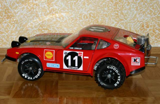

    Hei! Liker kontraststripene rundt vinduer og dører på dette karosseriet. Går det an å bruke vannfast tusj til dette, eller er det noe annet trick man kan bruke. Ser for meg at å maskere så små detaljer blir vanskelig.

    Jeg bruker edding merkepenner til dette.
      Noen grunn til at du foretrekker Edding fremfor Penol?
      Øivind
        Egentlig ikke. Var innom binders en gang og spurte etter lakkpenn. De sendte meg til edding hylla det viste seg at de finnes i forskjellige tykkelser også. Perfrekt til småting, som f.eks. interiør.
          Da sier jeg tusen takk for god informasjon!
          Øivind
            Er lakkpenn noko anna enn "sprittusj"? Eg har brukt veldig tynn svart sprittusj til å markera døråpninger og liknande med, men etter ei stund har den ein tendens til å bli litt mørkelilla i linja. Skal nevnast at eg har ein gog del kvite karrosseri, så då synes det kanskje endå bedre.
              nja, sprittusj er sprittusj, lakkpenn har den lille kulen for å røre lakken med inn i syns de holder bra. Legger ut en video av fiaten min med edding rundt vinduene og på skjørtene rundt, samt motorrommet. Fargen er fortsatt like fin, kanskje litt nedstøvet da jeg er ikke flink til å holde den ren og pen på hylla.
                Ok! Takk for det. Skal vurdera ein sånn neste gong då Og kul bil!
                  For virkelig tynne linjer bruker jeg edding 405 (sort), som er en vanlig tusjpenn og til 1-2mm linjer, edding 751 (sort igjen og lakkpenn). Er kjempefornøyd med edding jeg. Fiaten er kul den

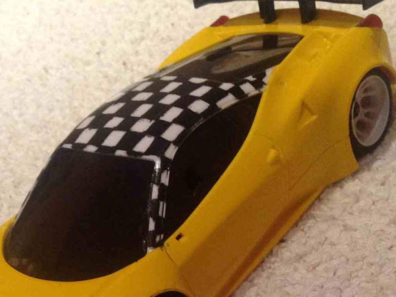

                              Dette ble resultatet etter klarlakken.
                              Pusset ned og påførte "flagget" med edding men så blødde det MYE når klarlakken kom på. Har nok ikke ventet lenge nok til at edding skulle sette seg.
