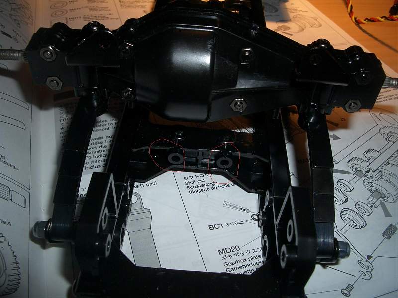

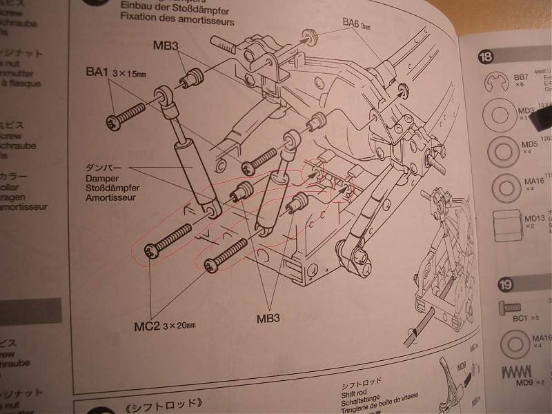

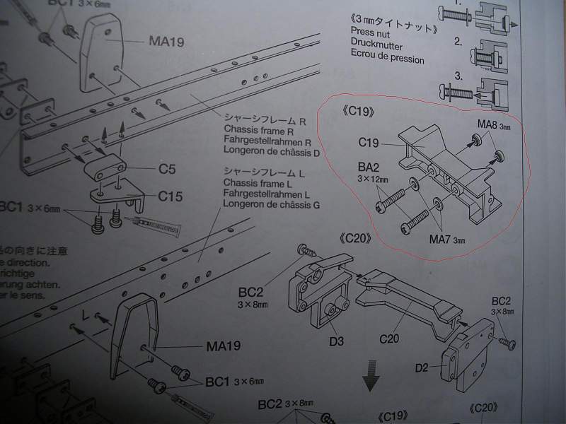

    Men nå under bygging står jeg bom fast. Har kommet meg til punkt 15 i manualen, men der står jeg bom fast. Mulig jeg har oversett noe, men får det ikke til å stemme med festene til demperne bak. Forstår ikke hvordan jeg skal få festa de i Chassiset ut i fra tegninga. Det som virker så merkelig er at man i punkt 3 i manualen skal feste noen skruer på del C19, noe som jeg ikke helt ser poenget med. Disse skruene skal festes akkurat der man skal skru fast de bakre demperne til Chassiset.
    Legger ved noen bilder av problemet og håper noen kan hjelpe meg. Står bom fast her selv, men som sagt, muligens jeg har oversett noe.

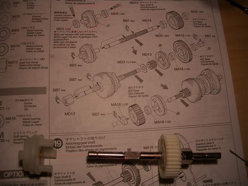

    Edit: Har seff oppstått enda ett problem. (se siste bilde) limte sammen mutterne (MD5) som vist i manualen. når denne så skal dyttes på girstanga passer den selvfølgelig ikke. Det fine er at jo at man skulle bruke hurtiglim. Noen som har hatt samme problem. rimelig sikker på at jeg har brukt riktig mutter.

    Som du sier så skulle man skru fast noen skruer i punkt 3 i samme hullene man skal feste demperene. Men hvis du ser godt etter helt oppe i høyre hjørne av punkt tre, så skal disse skruene fjernes etter man har strammet de. Eneste grunnen til at de skal skrues inn er for å feste de muttrene som blir presset på plass i plasten. Dette for å kunne feste demperene i de i punkt 15.
    Angående det andre problemet ditt, så ville jeg ha fjernet det du har satt på stangen allerede pg begynt på nytt igjen. Start med å sette på den midterste e-clipsen på akslingen først, så den delen som er limt, e-clipsen bak den, MD5,Tannhjul,MD5.
    Så snur du akslingen og fortsetter nedover tegningen.
    Dette fungerte helt fint hos meg i alle fall!

      tusen takk. da er det første punktet i orden. det med å starte på nytt fungerte dårlig. problemet er at den limte delen ikke passer på akslingen i det hele tatt. får ikke plassert den der den skal sitte fordi akslinga er for tykk
        Brukt feil lager kanskje?
        Husk at i bruksanvisningen så skal akslingen snus etter de 2 første delene er satt på.

          enten har jeg brukt feil lager eller så er settet blitt levert med feil lager. har målt diametern på lageret. er jo totalt 4 md5 kruer i settet. de 2 andre skruene (de som ikke er limt) passer fint. kan ikke se noe forskjell i diameter. muligens 2/10 dels millimieter

            har greid å slå den løst gjennom. muligens det har kommet noe lim inni der eller noe som blokerte. får prøve å slipe det bort eller noe så skal det sikkert funke. takke for hjelp, men kan garatnere at det kommer mer
