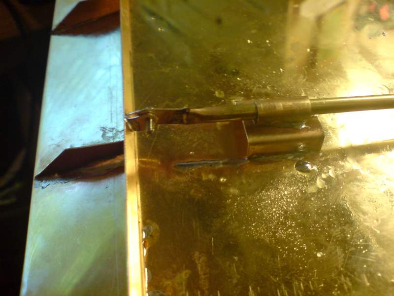

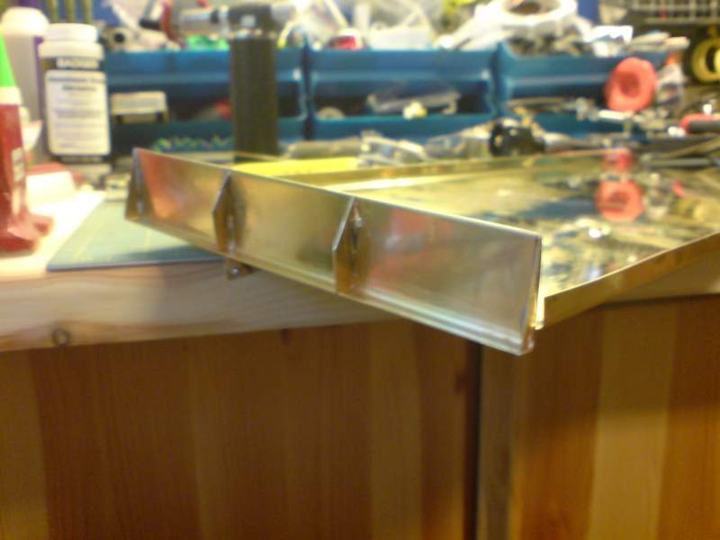

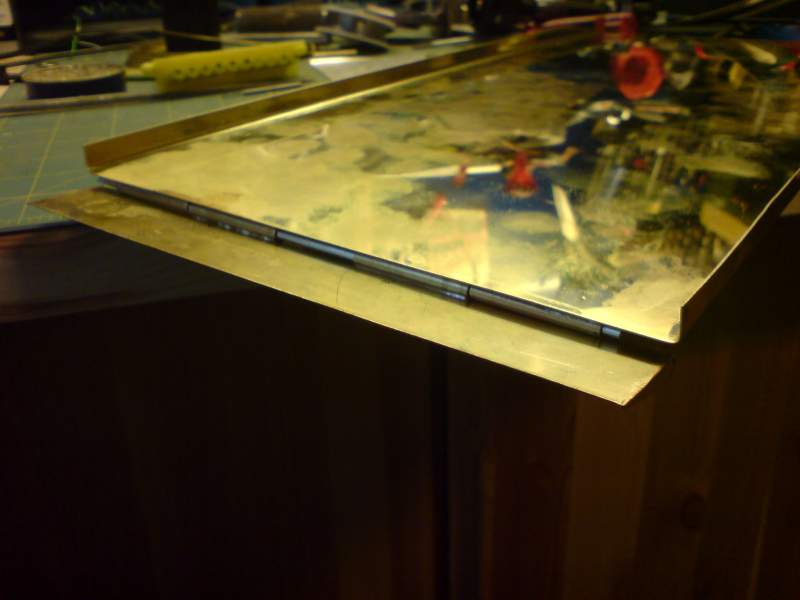

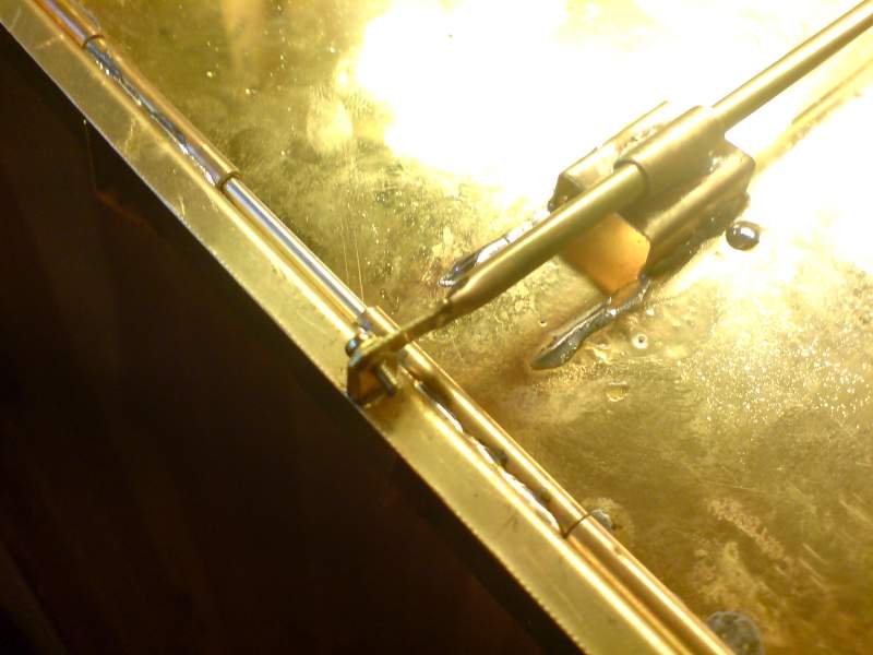

    siden jeg kjører grus og driver med graving på jobb,så må jo hobbyen også bli anleggs maskiner, her er et prosjekt jeg driver med om dagen nemlig dumperkasse i messing.
    kassa skal etterhvert monteres på en scania med hydraulikk.fant ut at jeg ville ha strø lem på kassa så bildene er foreløpig bare av bunn og klem lemmen.
    flere bilder følger etterhvert.Click image for larger version

      bruker du sølvlodding?
      OTteknikk.com
        hei
        nei bruker vanlig loddetinn og gassbrenner og rikelig med loddepasta
        messingplatene kjøper jeg på clas ohlson.
        ole
