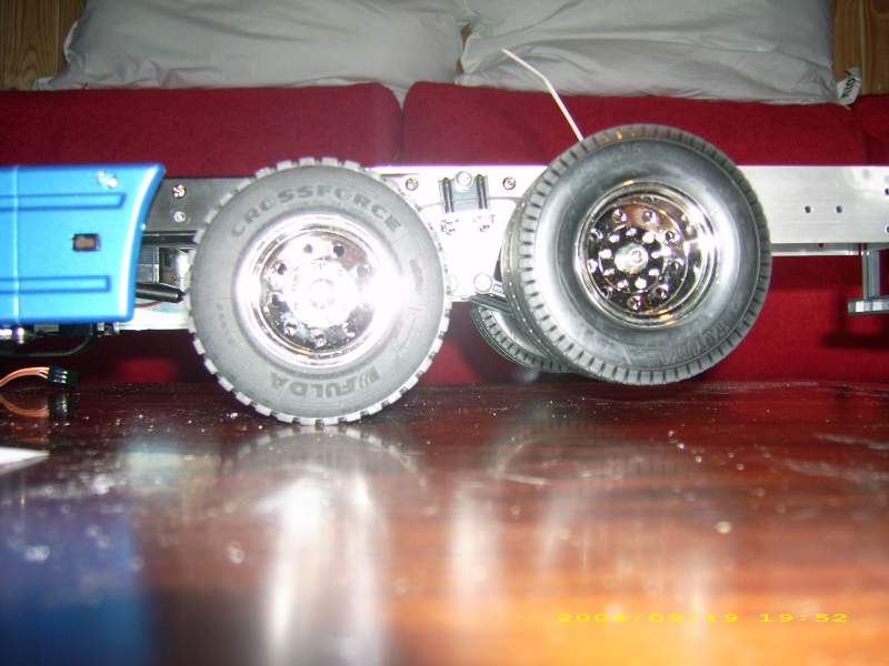

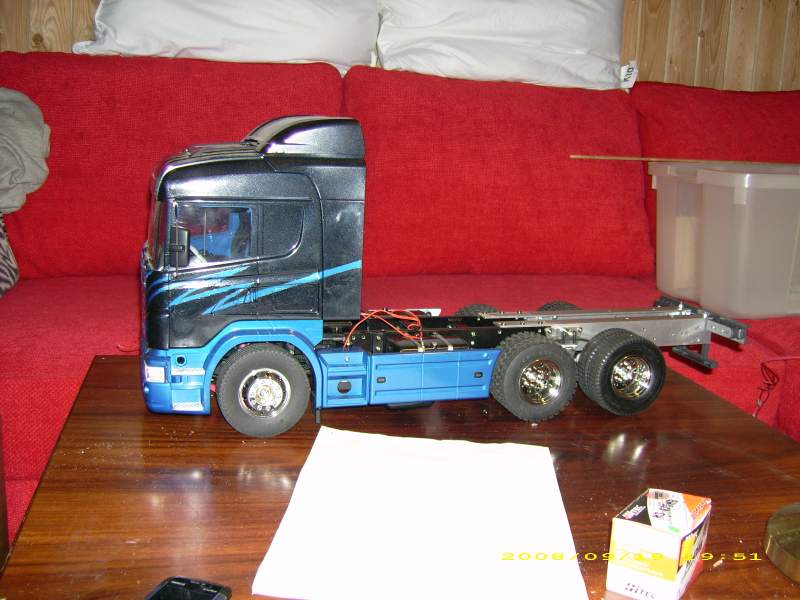

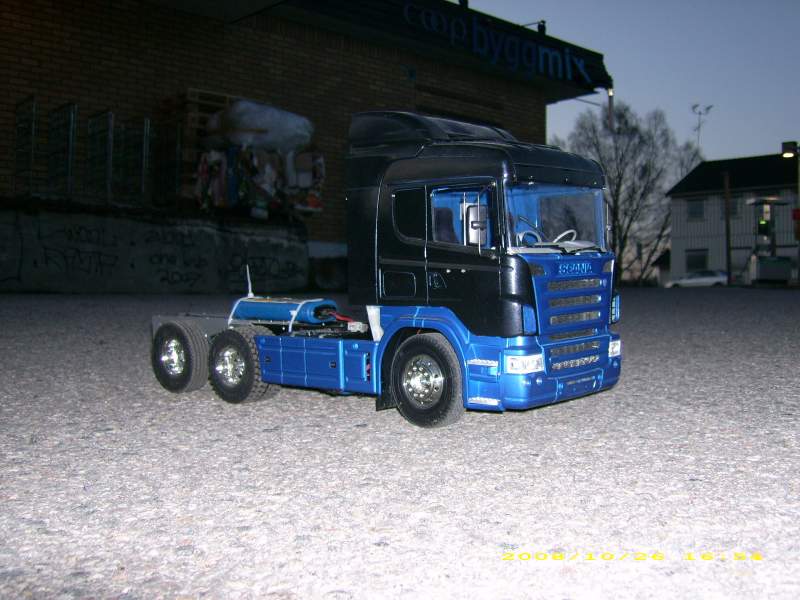

    Hei, her er mitt prosjekt. Har forlenga ramma litt, og satt på tandemoppheng bak med ein drivende axel og ein uten drift. Den bakerste axelen skal ha løft. Drivaxelen har samme posisjon som er orginalt i modellen. Er ikkje sikker på hvilket påbygg bilen skal ha enda, så lengden på overhenget og bakfangeren er bare midlertidig til eg får bestent påbygg.

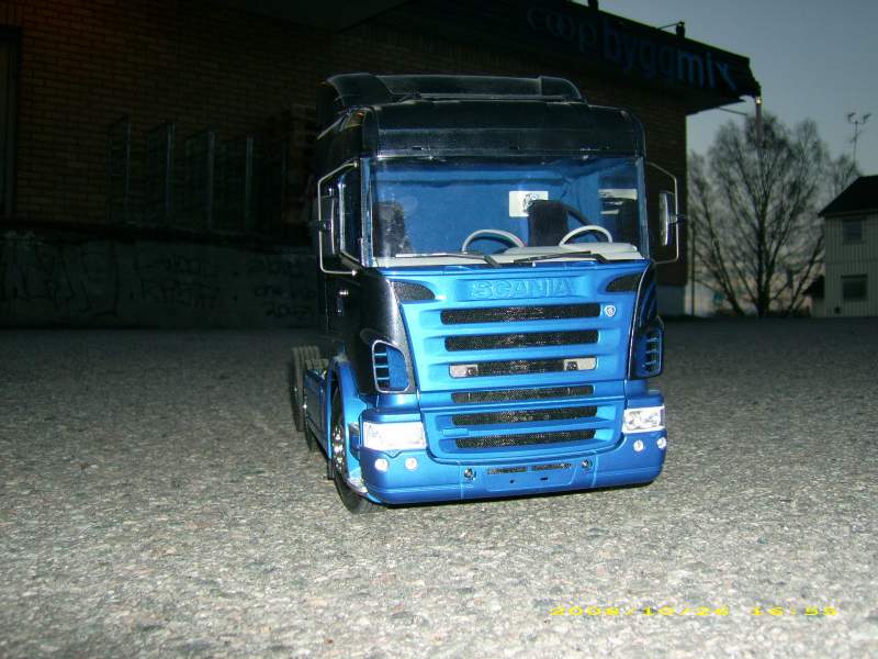

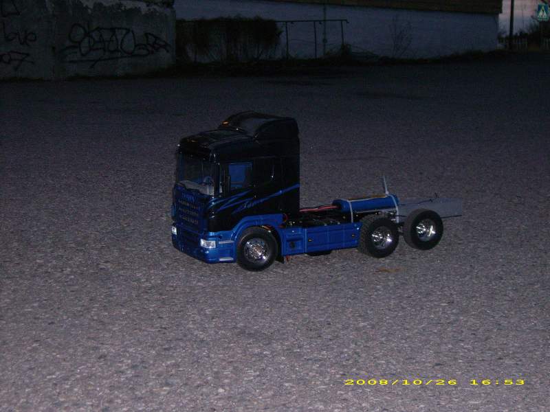

    Har fått testa bilen litt.
      Dette ser jo utrolig bra ut så langt!
      Gleder meg til å se denne utforme seg videre
        Takk.. Kan nok ikkje måle seg med dine bygg..

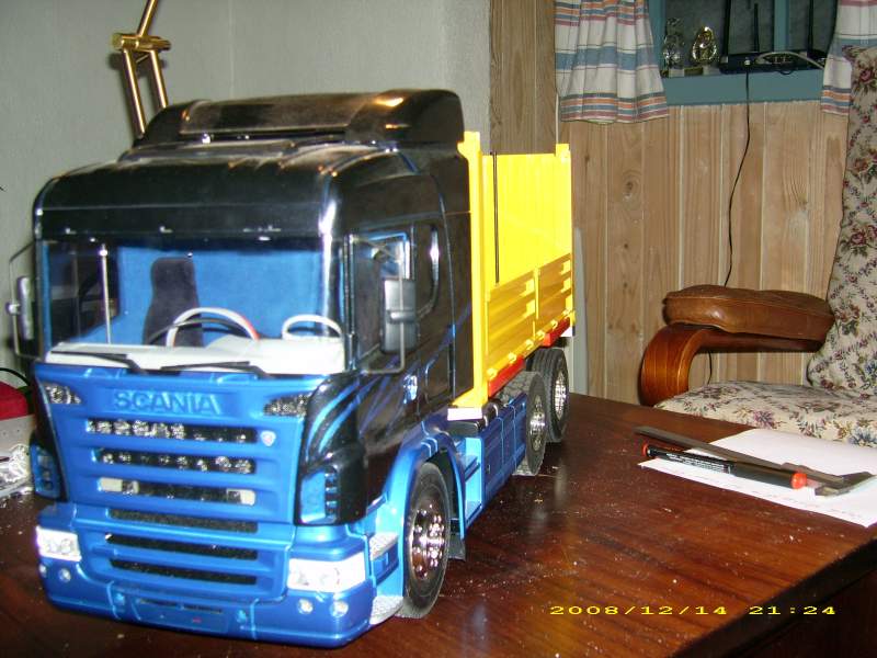

                Har nå fått Bruder containerbil i hus som er hogd til fordel å få påbygg på Scania`n. Litt kapping av famma så går det an å montere påbygget

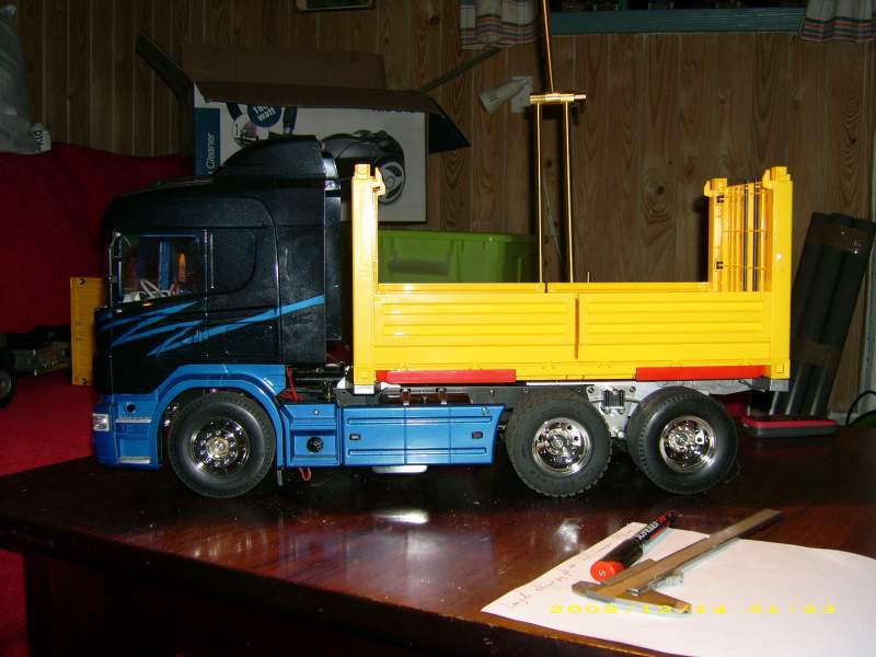

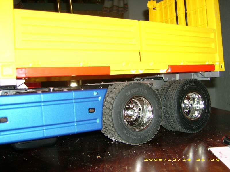

                    Fikk begynt å sette på påbygget i kveld. Fikk såvidt tatt nogen bilder før kameraet døde av strøm mangel..
                    Bilder av hvordan det kommer til å stå på bilen, tatt etter at eg målte til plasering. Ser avstanden mellom hytta og kontaineren er litt stor, får sjå om eg gjør no med det ein annen gang

                      Tøft.. Blir beina på container'n lange nok tell at du kan setta av/på el?

                        Høyden er tilnærma lik som på Bruderen, så trur det er rom til å rugge bilen under kontaineren når den står på støttebeina ja...
