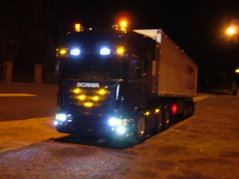

Nei de gjør ikke egentlig det, men det er markert en ramme, eller kant rundt der, så jeg bare maskerte det før jeg lakkerte den(er jo klar gjennomsiktig), også limte jeg på en liten ramme av styren rundt lykten på baksiden og fylte den med klar silikon og dyppa en 3mm led oppi, en sånn aux ekstra led som følger med mfc...
jeg har dytta oppi et TLU-01 lys kit i tillegg til mfc da, for å få til v'en i grillen... så den ser ut inni hytta i grunn :P ... batteriet måtte inn der å...
