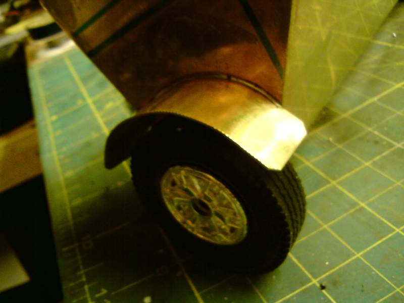

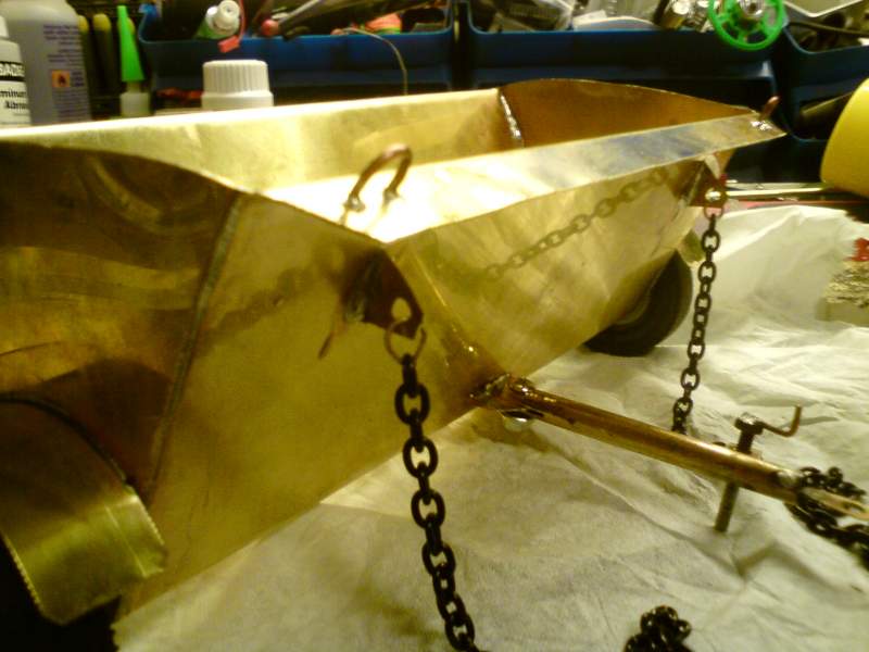

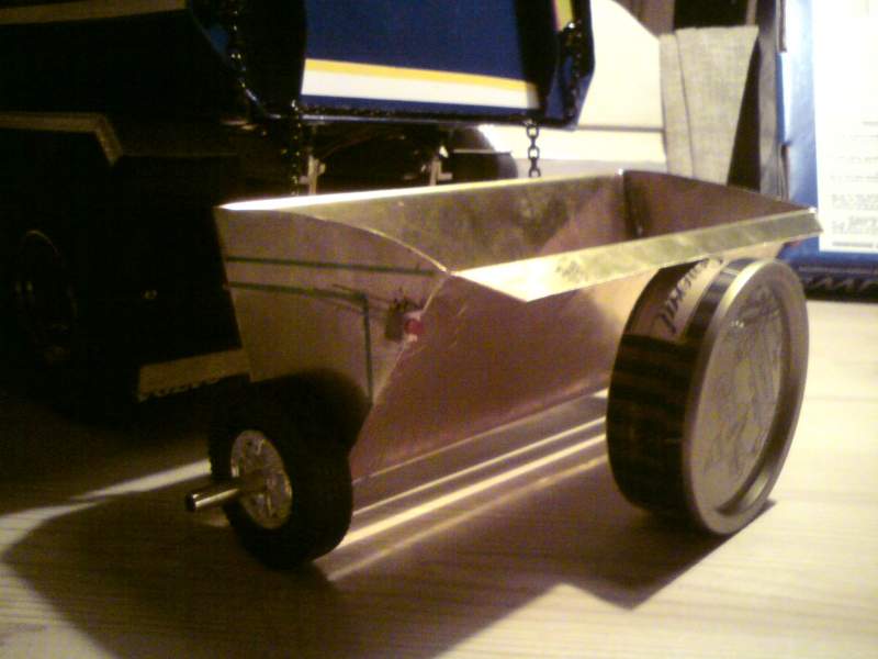

    har fått jobba litt på sandstrøeren i helga
    det står fortsatt mye igjen,men tenkte jeg skulle testen imorra kveld
    før jeg lakkerer og gjør resten,forhåpentligvis vil hjulene dra med seg
    selve utleggerkverna slik at sanda blir strødd ut

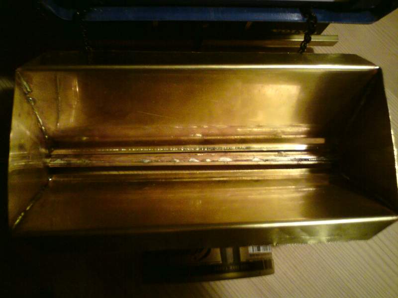

        alt er lagd av messing og loddet sammen med gassbrenner
        messingplater får man bla kjøpt på chlas ohlson.
        hobbyland i skovveien i oslo har div profiler i messing,messing er ett veldig
        enkelt materiale og arbeide med,lett og lodde og forme

              ser meget bra ut, men er det noe problem og lakke messing? med kobber så flasser det av eller bruker du en spesiell heft grunning?

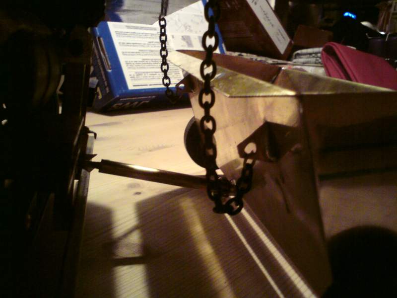

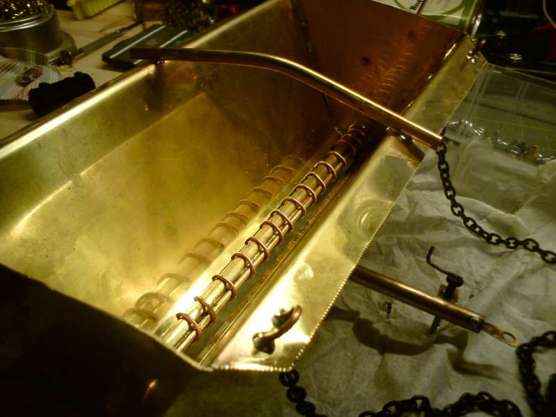

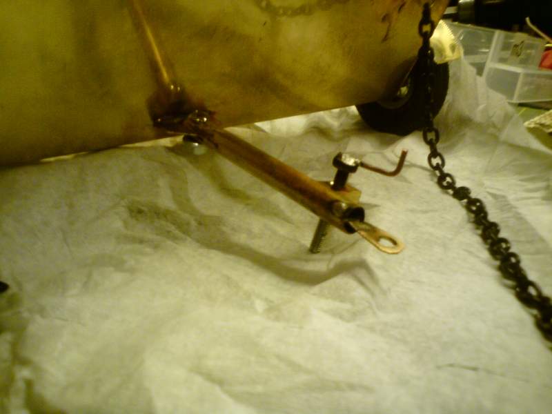

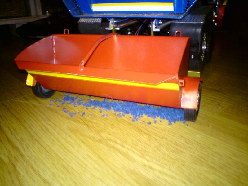

                      da har jeg fått gjort litt mer montert lykteholdere bak,skjærmer
                      justerbart støtteben+ forandret litt på sprederen,løftekroker
                      ole

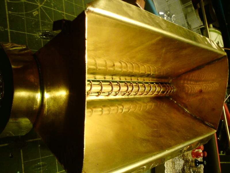

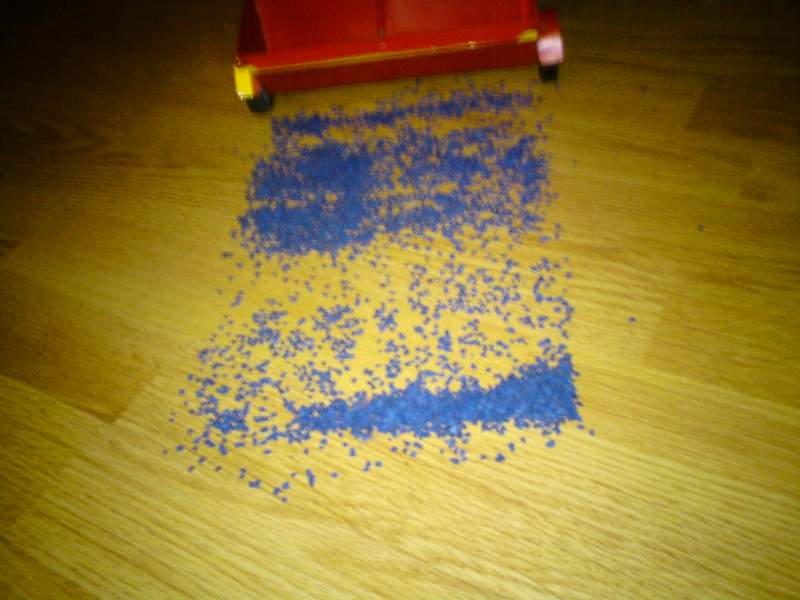

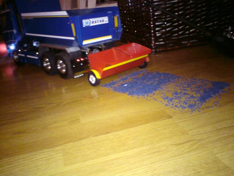

                              da har jeg gjort en test og resultatet var sånn passe
                              må nok litt justeringer til for optimal strøing.
                              men jeg gir meg ikke så lett
